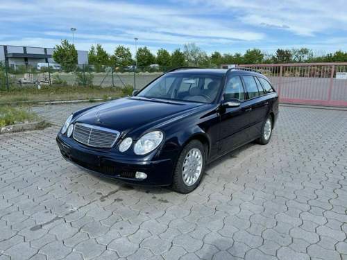

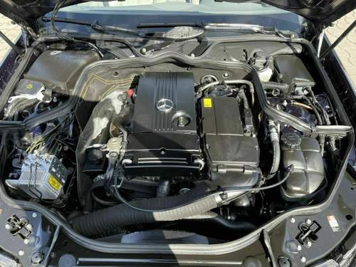

Oh je, der Motor sieht aus wie neu. Das Auto wird geschlachtet wegen Rost...
https://www.ebay-kleinanzeigen.de/.../1824432313-223-2226
S211
E200
@alecxs schrieb am 20. Juli 2021 um 23:52:37 Uhr:
Wäre das nichts für dich @Olli711 ? Der Motor wurde vor 10km erst revidiert! Ok, laut Anzeige sind nur noch ein paar Karosserieteile da. SBC war wohl auch gerade neu.

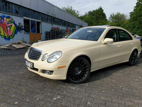

Ich habe mir vorletztes Jahr als Gag (wollte ich als Werbeträger bekleben lassen) ein ausgemustertes 2006er W211-Taxi gekauft. Laufleistung damals 489.000 km. Ich werde über keinen der vielen Mängel meckern - das Auto hat seine Brötchen verdient, und mein Nachbar (Opelaner) fragte, als er ich ihm die Laufleistung sagte: "Mit dem wievielten Motor?" Nummer eins natürlich! Jaja, ist halt kein Opel ... Der Mann schaute verdutzt und etwas griesgrämig.
Aber so ein im Zeitraffer gealterter 211er ist ja ein ganz guter Blick in die Glaskugel für alle, die ein gepflegtes Exemplar mit "zivilem" Kilometerstand besitzen und wissen wollen, was bei ihnen vielleicht noch unerkannt in den Anfängen blüht.
Rost fiel mir als erstes an den TÜREN auf. Die Versiegelung der Blechüberlappungen an den Türinnenseiten unterrostet an einigen Stellen. Bekannt von der A-Klasse (W169). War der 211er auch von dem Problem der ungeeigneten Abdichtmasse betroffen?
Habe die unterrostete Falzabdichtung entfernt, den Rost mit der Drahtbürste grob entfernt und die Stelle mit Owatrolöl und anschließend mit Ovagrundol bepinselt (vom Korrosionsschutz-Depot). Normalerweise eher was für Stellen außerhalb des Sichtbereichs, da 2K-Lack nicht gut auf Owatrol-basierten Lacken hält (ich habe eine Farbe auf Owatrol-Basis in RAL-Farbe, die exakt dem Hellelfenbein "Taxi-beige" entspricht, was man mit tansanitblau oder iridiumsilber leider nicht hinbekommt ;-)).
Am HECKBLECH hinter dem Stoßfänger war eine einsame Roststelle.
Unter der Gummidichtung am KOFFERRAUM leichter Rost an der Blechüberlappung.
In den RADLÄUFEN die bekannten Stellen durch Steinschläge.
Ein großes Thema wird beim 211er anscheinend Rost hinter den RADHAUSSCHALEN, den SCHWELLERVERKLEIDUNGEN und den KUNSTSTOFFPLATTEN am Unterboden. Hatte ich alles ab, und da rieselte nicht nur ein Berg von Dreck raus, mit dem mein kleiner Sohn anschließend Sandburgen gebaut hat (kein Scherz!), sondern es fanden sich auch überall kleinere Rostblasen. Überwiegend um die Schraubgewinde, an die die Kunststoffteile ans Auto geschraubt werden. Aber auch einfach so, auf freier Fläche sozusagen. Die größte Stelle befand sich am Schweller und war etwa handtellergroß, aber nicht durchgerostet.
Die Schwellerverkleidungen kratzen auch den Lack durch an den Stellen, an denen sie im Türausschnitt auf die Karrosserie stoßen. Minimale Anrostungen gab es auf ganzer Länge, am Ende des hinteren Türausschnitts (Radlauf) rostete es schon kräftig.
Die Hitzeschutzbleche im Motorraum habe ich mir noch nicht angesehen und würde auch nicht die Hand dafür ins Feuer legen, dass ich schon alle kritischen Stellen durch habe. Aber sonst konnte ich bei diesem wirklich stark gebrauchten Auto keinen nennenswerten Rost entdecken. Und das finde ich wirklich beachtlich. Da habe ich schon VIEL schlimmeres erlebt.
