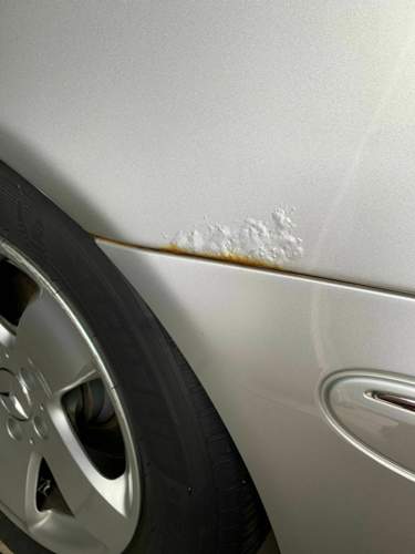

Und er rostet eben doch. VorMopf, Bj 2004. Wie lässt man so etwas „dauerhaft“ beseitigen? Einmal war er schon beim Lackierer, das hat aber, wie man sieht, nicht den gewünschten Effekt gehabt. Nach einem Jahr war der Mist im Ansatz wieder da.
Geht das mit Reparaturblech besser?
@petaxl schrieb am 16. März 2021 um 11:40:31 Uhr:
Das sieht böse aus , da scheint doch die Heckstoßstange zu scheuern.

Sehe ich auch so. Bei meinem hinten, nach einem Auffahrunfall fängt auch langsam an zu blühen, da die Stoßstange gegen scheuerte. Ich bin aber beim Mb längst gewohnt 🙂: 202, 210, 211. Alle haben das gleiche Problem. Zumindest halten die bei mir > als 7 Jahre. Habe vor kurzem mit Fluid Film geflutet 🙂, nur weil einige meinten die Pest gestoppt zu haben. Mal schauen, was hat man da sonst zu verlieren, bevor man zum Lacker freigibt

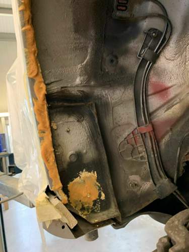

Das drückt vom Innenradlauf heraus.
Schraub mal die Verkleidung im Radkasten heraus. Da wirst Du sehen wo die Reparatur beginnen muss.
Von aussen lackieren ist verschenktes Geld. Das drückt von innen gleich wieder durch.
In diesem fortgeschrittenen Stadium muß Du schnell reagieren, alles penibel entrosten und wohl auch schweißen.
Gute Idee mit der Verkleidung. Der geht dafür irgendwann sowieso zum Spengler. Und ich denke da muss sicher ein neues Teil auch reingeschweißt werden. Würdet ihr denn auch z.B die Radlaufverkleidung erneuern, wenn der Rost im Kunststoff hängt? Der könnte ja wohl wieder überspringen, oder?
Kunststoffverkleidung muss nicht erneuert werden, reinigen reicht.

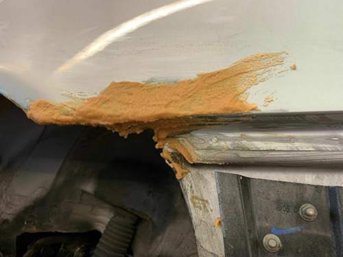

So, hier nun Bilder der Behandlung beim professionellen Lackierer. Die Stelle über der Stoßstange sah von außen schlimmer aus, als es ist. Da muss nichts geschweißt werden. Er nimmt sich richtig Zeit für den.
das ist auch gut so! Rostbehandlung steht und fällt nun mal damit dass man das Weiterrosten wirkungsvoll unterbindet - sei es durch komplette Entrostung oder Luftabschluss durch die gängigen Mittel.
Dass der 211er generell ein Rostproblem hat wie der Vorgänger trifft wohl nicht zu. Dass man nach 15 oder mehr Jahre hier und da etwas nachbessern muss dürfte nicht außergewöhnlich sein.
Mit was hat der das eingepammt?
Denke das ist Spachtelmasse.
Sind die normalen Stellen.
Mach mal die vorderen Radhausschalen raus, das gleiche Spiel.
Unterboden Verkl.Li+Re. Da drunter verlaufen die Bremsleit. ebenso.
Sieht auf jeden Fall bescheiden aus, soll das so bleiben?
Was denn?
Die Pampe ist was, was den Rost rausziehen soll.
Also ein Rostumwandler? Sowas in fester Form habe ich noch nicht gesehen, wie funktioniert das?
