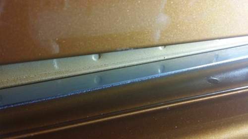

Gibt es Erfahrungswerte zu "die oberste Schicht Lack ist ab man sieht die Spurrillen, aber durch ist es noch nicht?"
Durchrosten wird da nix so schnell, es besteht aber das Risiko, dass sich der Lack um die "Laufspur" herum anhebt und abblättert.

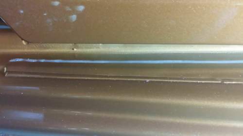

Zeitnah habe ich dann das Problem mit dem Lack an den Schiebetüren auch bei mir festgestellt. 80 % der Laufbahn waren bis auf die Grundierung runter der Rest bis auf's Blech. Das ist für mich ein Mangel.

Heute die 100% ige Kostenübernahme von VW auf Kulanz bekommen.
Neu lackiert werden der Lackabrieb durch die Laufrollen (noch kein Rost) und anschließend kommen die Edelstahlschienen drauf. Rost (am Anschlag des Dichtungsgummis der Schiebetüren) wird ebenfalls entfernt und neu lackiert.

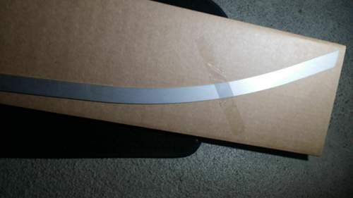

Ich habe mir die Edelstahlschienen von einem Caddy Fahrer aus dem Caddy Forum bestellt und eingebaut, funktionieren tadellos 🙂 und der Einbau war wirklich kein Problem.

War heute beim Freundlichen zum Service 28.500 km gelaufen und hab das direkt mal angesprochen. Der Serviceleiter fand das nicht so eindeutig und er wolle Mal schauen. Screenshot gemacht und ihm geschickt, dann kam an der Anruf die schienen seien bestellt und kämen nächste Woche
Hallo, ist der Lack schon bis auf‘s Blech runter? Wenn ja, wird dann auch lackiert. Sonst wäre ja die Schiene eher kontraproduktiv, weils dann rostet.
Nein nur die oberste Schicht ist quasi weg. Aber ich werde natürlich fragen wie die das lösen wollen
