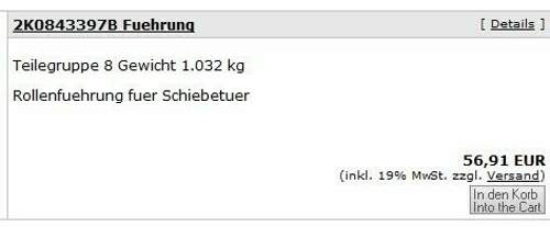

Ich wußte, es gab was. Zwar keine Einbauanleitung aber zumindest den Preis.😉
Original geschrieben von PIPD black
.... Zwar keine Einbauanleitung aber zumindest den Preis.😉
Alles wird teurer......😉

@ transarena: Klasse, jetzt weiß ich schon mal die nicht zu unterbietenden Fixkosten fürs Originalteil. Danke fürs Raussuchen!

Hallo
Wenn du nach Teilenummer kaufst, achte darauf das du die richtige Seite bekommst. A oder B
Rechts--- 2K0 843 398 A
Links---- 2K0 843 397 B
Falsch! 😁
Rechts=gerade Endziffer, links =ungreade....

Noch mal zur Teilenummer:
Bei mir war die rechte Schiebetür betroffen, und der Händler klaubte nach Vorlage des Fahrzeugscheins für die untere Führungsrolle der rechten Schiebetür diese Nummer aus seinem System - und das Teil mit dieser Nummer auf dem Beutel passt:
2K0 843 398 B
@ transarena: Mit den Ziffern stimme ich überein, aber das "A" am Ende Deiner "rechts"-Teilenummer ist bei mir ein "B".
Schau doch bitte noch mal nach, nicht dass jemand am Ende ein falsches Teil bestellt;-(

Hallo ist wohl beide Seiten B
Unterschieden wird wohl nur in der Endnummer 97 oder 98
