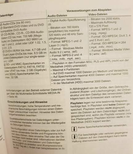

Ich kann Filme in DVD CD sehen auf eine sd Karte weiß ich nicht, ich glaube das geht auch nicht.
Vielleicht hilft das die Bedienungsanleitung sehe unten.

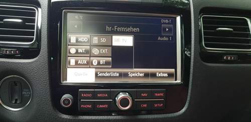

@Marco1969 schrieb am 20. Januar 2020 um 20:02:12 Uhr:
Jetzt aber nicht lachen.....
Mal blöd gefragt, wie sehe ich, dass ich TV schauen kann? Hat’s da eine Taste mit TV? Weil habe auch das RNS 850 mit Hartdisk & SD Karte.... aber keine Taste
Gruß Marco
Media Taste drücken dann die Quelle dann kommst du in diesem Bild, wenn da nicht Grau hinterlegt ist hat man das funktion. Vorausgesetz das man auch Hardware drinne hat .Hier stelle ich ein Bild.
Das Problem mit dem TV schauen ist, dass das RNS850 nur gegen Aufpreis einen DVB-T-Tuner an Bord hatte. Mittlerweile ist DVB-T fast überall abgeschaltet, von daher bringt dir das nichts mehr.
MfG
Hannes

Hab ich selbst noch nicht ausprobiert, aber in der BDA stehen u.a. als Voraussetzungen:
Bitraten bis 2.000 kbit/s
max. Auflösung 720 x 576
MP4 mit H.264
