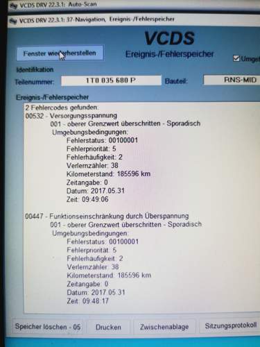

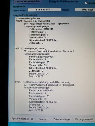

Ich war nochmal mit vcds dran und hab nach Fehlern geguckt. Siehe Bilder. Die beiden Fehler treten bei anderen Fahrern teilweise in anderen Zusammenhängen auch auf und da schien es am Generator bzw. Regler zu liegen. Meine Batterie finde ich auch etwas gealtert für 2-3 Jahre.

@Ultrastar schrieb am 9. Dezember 2022 um 11:43:02 Uhr:
Klar bei unterschreitung geht als erstes mal Infotaiment und Kompfort aus.
Prüf mal bei laufendem Motor mit einem Multimeter die Spannung an der Battarie
Hier war es allerdings nicht Unter- sondern Überspannung. Das suggeriert am ehesten ein Problem mit der Regelung der Lichtmaschine. Oder eine fehlerhafte Spannungsmessung im RNS.

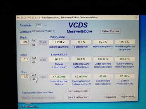

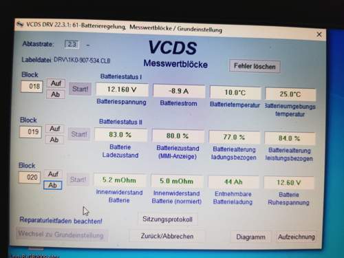

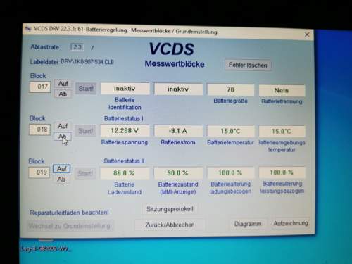

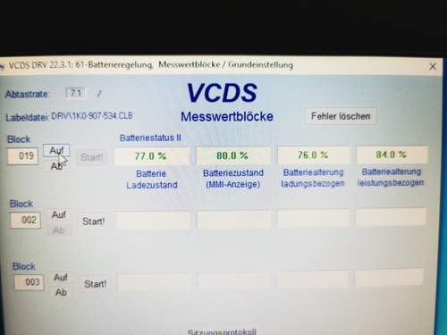

Hallo, ich hatte in letzter Zeit viel zu tun. Sorry. Hab am Samstag ne neue Batterie von Bosch mit 70Ah einbauen lassen aber es ist genau das gleiche. Heute früh wieder für ein paar Minuten Totalausfall. Es sprach irgendwie in der letzten Zeit viel für die Batterie, da die Zeiten des Ausfall gefühlt je nach Länge der Strecke kürzer oder länger waren. Bspw mal 2-3min oder halt mal 8-9 oder auch mal 30min. Ich hab mir das über die MFA mit der Fahrzeit angesehen. Ich habe mal ein paar Bilder im vcds gemacht... Mal mit der alten Batterie
Img-20230106
Img-20230106
Img-20230106

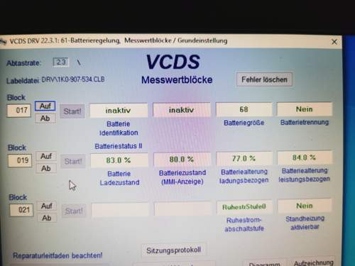

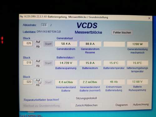

Und hier mal welche mit der neuen...
Img-20230108
Img-20230108
Img-20230108
