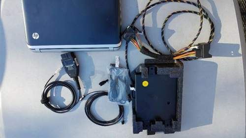

Da eh alles ab muss hab ich gleich noch die original Außenantenne ( Cabrio) und das 3 Tastenmodul nachgerüstet.
Mit einem alten Laptop ist auch eine aktuelle Karte für das RNS310 möglich..... 😉
FSE
Alles raus
Original FSE Cabrio Antenne
+3
