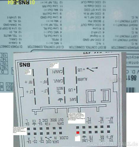

Seit meinem Wechsel vom BNS5.0 auf RNS-E erscheinen beim FIS Menü "nur" noch 2 Menü's. Einmal das für die Einstellungen und der "Verbrauchscomputer"!
Bei meinem alten BNS war noch ein 3tes Menü am "Start", das war offensichtlich fürs Navi! jetzt passiert beim "3ten Klick" garnix! also 3xklicken -> Menüs!
Ich habe den Umbau beim :)en machen lassen, der hat gemeint er musste bzgl. K-Leitung und umpinnen nichts machen weil es "ging"!
Ist Aufgrund dieser fehlenden Arbeiten jetzt der Funktionsumfang eingeschränkt? Fehlt einfach nur die Navi-DVD für das Menü? beim alten war das Menü auch ohne Navi-CD vorhanden!

Da ich mich selber gerade mit dem Wechsel von BNS 5.0 auf RNS-E beschäftige, weiß ich wo dein Problem ist. Nicht alle Anschlüsse sind indentisch und genau das ist das Problem. Insgesamt sind drei PIN Belegungen (sofern auch BOSE vorhanden) anders und das verhindert, das dein Händler auf das Navi zu greifen kann.
Folgende Änderung am Anschluss muß du noch vornehmen:
Vom grünen Stecker muss der PIN Nummer 7 (L-Diagnose) auf den blauen Stecker PIN 5. Solltest du aber Bose haben, ist dieser PIN 5 bereits belegt. Dann muss der PIN 5 (Blauer Stecker) vorher auf PIN 7 (Blauer Stecker) gesteckt werden. Um die ganze Sache komplett zu machen, muss der PIN 1 (grüner Stecker - Geschwindigkeitssignal) auf den PIN 3 (blauer Stecker) umgesteckt werden.

Hier mein letzter Status:
Der Umbau bzw. der vollen Funktionsumfang kann von meinem :)en nicht hergestellt werden! Hab jetzt die letzten 2h dort verbracht, aber selbst mit Pin-Plan kommen wir auf keinen grünen Zweig!
Das Problem:
Die von Center100 zur Verfügung gestellte Pin-Umlegung kann nicht durchgeführt werden, weil die Pin-Belegungen nicht vorhanden sind!
Auf Deutsch, Pin 1 (Grün) ist garnicht belegt! Davon abgesehen das der Blaue Stecker erst gekauft werden muss weil da keiner ist!
L-Diagnose existiert auch nicht!
Ich habe ein Bild mit den beiden Geräten und ihren Pin's geuppt, ich wäre jedem dankbar der mir helfen könnte, das Navi-Menü im FIS zu aktivieren!
Nochmal, es funktioniert eigentlich alles (Freisprech, MuFu auf RNS-E, Telefonbuch), bis auf das 3te Menü im FIS, dort wo Himmelrichtungen und Navi-Pfeil dargestellt werden sollte, das Menü kommt nicht beim durchschalten der Menü's. Vielleicht hat jemand einen Vorschlag.

Ich habe deine angehangende Belegung von BNS mal genauer angeschaut. So unterschiedlich ist die Belegung gar nicht. Nur ist entgegen meiner PDF Datei die Nummerierung / Datstellung anders. Ich habe deine Bild mal um 180° gedreht und mit Kommentaren versehen. (Bitte auf das Bild zum vergrößern klicken)
Zusammen mit der Belegung aus der vorherigen PDF Datei solltest du weiterkommen, sofern PIN 7 belegt ist???

genau da steigt ja mein :)er auch aus, der PIN7 ist unbelegt!
Den blauen Stecker hab ich garnicht (jetzt hab ich einen, der ist aber weder belegt noch eingebaut worden)
Hast du dir den Stecker selber angeschaut oder sind das Angaben deines Händlers? Da ich noch das BNS 5.0 drin habe, werde ich es heute Abend mal rausziehen und mir mal selber ein Bild von den Anschlüssen machen. Vielleicht kommen wir ja dann weiter.

Nein Center100, ich habe das Gerät nicht wieder einsetzen lassen, somit "könnte" ich mir das selber machen, wenn ich nur wüsste wie!
Audi hat nur gemeint, was sie machen, machen sie auf mein Risiko, weil über Elsa bekommen sie keine informationen darüber, und da der Pin7 leer ist, der blaue stecker gänzlich fehlt, ist alles nur auf Risiko durchführbar!
so wie das vergleichs-bild zeigt, fehlt tatsächlich auf Pin7 das Kabel, genau so ist der Stecker belegt, halt nur der linke (also grün)!

ich weiß zwar noch nicht ob alles 1A funktioniert od. warum der kanal nicht ausgelesen werden kann od. warum ich nur 1 stecker habe ABER
das 3te menu ist jetzt aktiv
was ich umgestellt habe
im NAV -> setup den kompass aufgedreht!
:rolleyes: shame on me...
