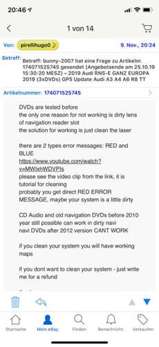

Fahr mal über die vorderseite.
Ist die glatt oder so leicht rauh wie man es von dvds kennt?
Glatt -> Fälschung, ist nur ne bedruckte DVD.
Kinder alles geil läuft !!!!!
Laser gereinigt alles gut!!!

Der verkäufer hat mir auch gerade geantwortet
Die dvds stammen aus rückläufern und produktionen die audi ablehnt da das cover fehlgedruckt oder die hüllen beschädigt sind bzw ganze kartons beschädigt und daher ungeöffnet zurück an hersteller welcher wohl in sofia sitzt !?
Bei mir wäre wohl das cover auf der dvd fehlgedruckt( teilenummer in graues feld gedruckt)
Hätte ohne graues feld aufgedruckt sein müssen
Ist ziemlich sicher Blödsinn, aber wen kümmert's, wenns funktioniert.
Noch mal ich so zur info
Was der verkäufer mir schreibt zu fehlermeldungen und ab welchem jahr sie auftreten können
Evtl hilft es ja einem weiter
