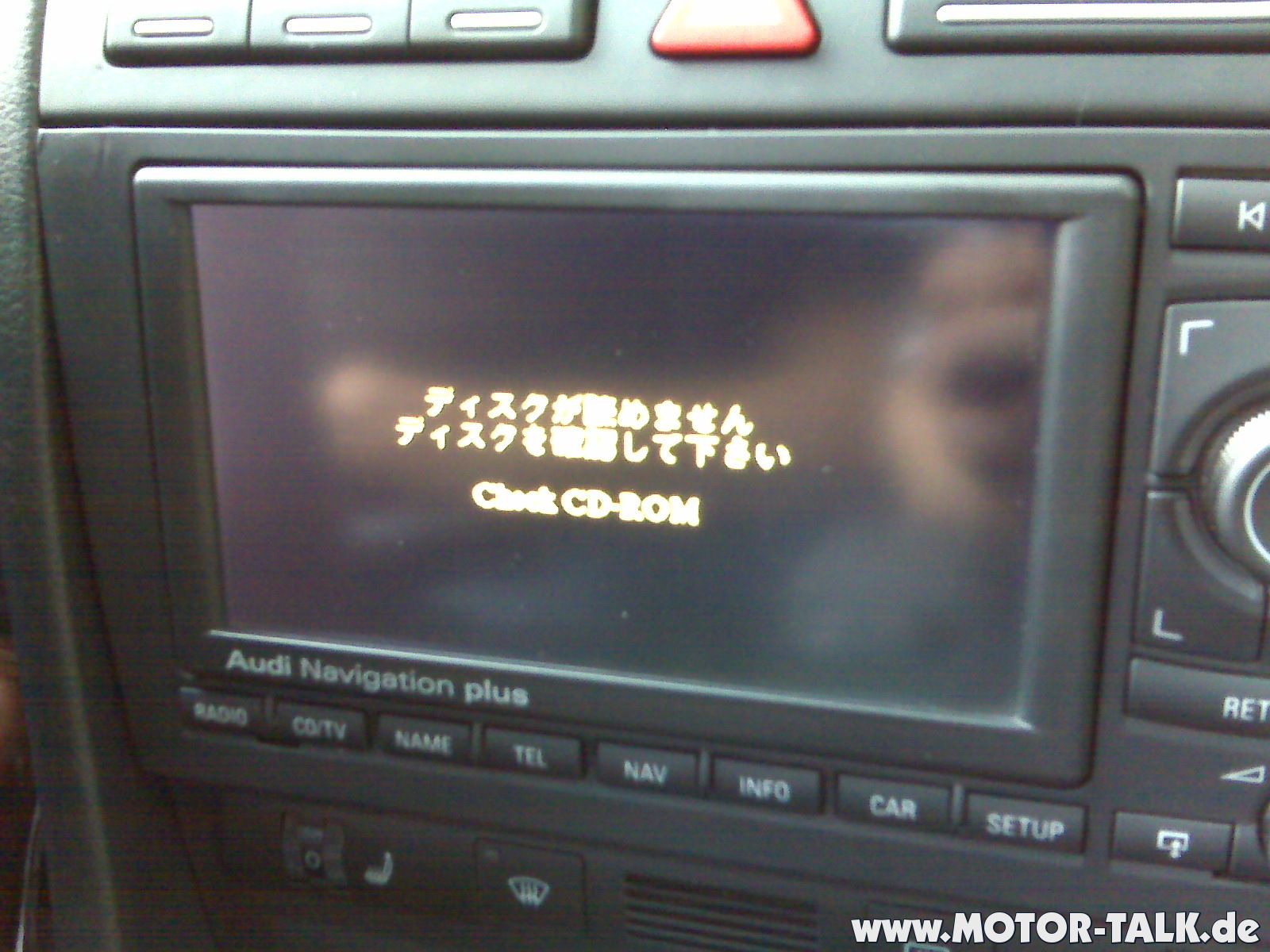

So lange der Bildschirm das hier ( meines ) nicht anzeigt, geht es doch noch 😁
Software CD einlegen und das Navi nötigenfalls mehrfach total Stromlos machen und Resetten , dann geht es mit ein bissel Glück wieder 😉

Möchte noch schnell die Lösung präsentieren :-) Software per Hand wieder neu aufspielen und schon wars Navi wieder Fit. Also zum Glück nix schwerwiegendes. Ole.
Geht es etwas genauer?😕 Was meinst Du mit "per Hand"?
