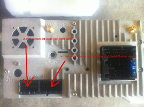

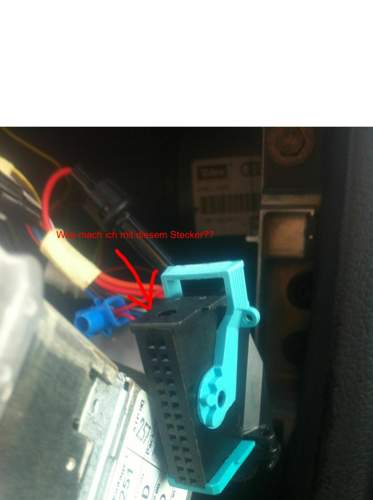

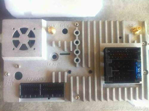

Kann mir jemand sagen welche Stecker hinten am RNS D zu bedeuten haben?
GPS oben rechts ist klar. Antenne unten links ist auch klar. aber dann ist da nochmal,so ein Stecker unten?
Das Problem ist dass ich mir ein neues Radio gekauft habe...MT-7764
Und ich brauch jetzt die ganzen Adapter dazu.
Wer kann mir helfen?

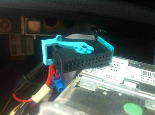

hmm ich hatte von RNS-D auf RNS-E umgestellt und musste auch auf den Quadlock Stecker umrüsten.
Von dem Stecker auf Bild 2 werden nur die Kabel orange/lila (high) und orange/braun (low) benötigt. Sofern Dein neues Navi  Signale benötigt. Dazu müsste dann allerding die Kabel im Kofferraum an der TMC Box überbrückt werden. Die TMC Box kann dann raus.
Die Pins habe ich grade nicht im Kopf und die Daten auf einem anderen PC.
Zugegeben hatte mich die Informationssuche damals viel Zeit gekostet und es werden einige Kabel umgepinnt. Deswegen möglichst immer den originalzustand notieren.
Was den Bosekram angeht, da muss ich die Daten mal raussuchen. Weiß nicht inwiefern sich das RNS-E von Navi unterscheidet.

Ich hatte mir damals bei Kufatec einen Adapter bestellt mit CD-Wechsler, SDS und Bose.
Naja, die hatten da diverse Fehler drinn und somit musste ich da einiges um- und zupinnen.
Hatte dazu aber die originalkabelfarben aus dem Schaltplan genommen 🙂 Wenn schon denn schon.

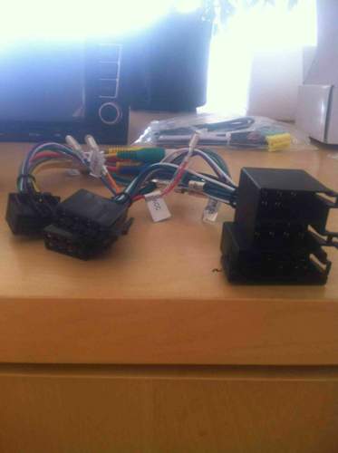

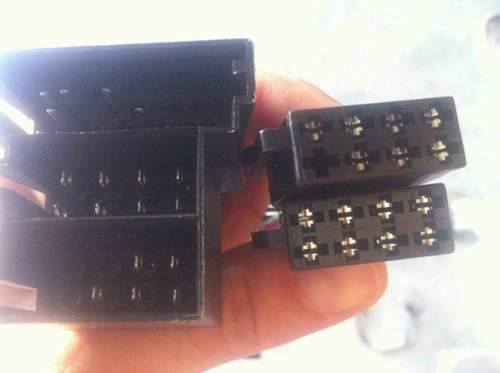

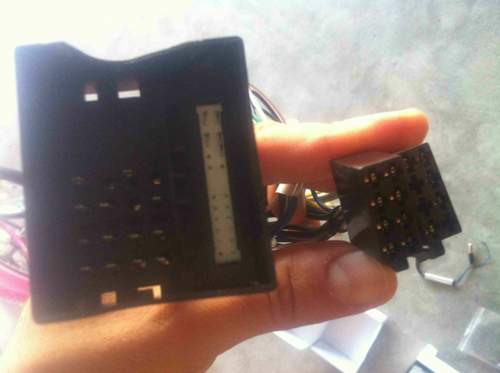

Siehe Bild das ist ein Adapter vom Navi. Da ist ein Steckplatz denke der ist für den 20 Pol. Stecker vom RNS D
Bose Soundsystem.
Was anderes kann ich mir nicht vorstellen da ich an dem NAVI KEINE CHINCH habe.
ABER ICH BEKOMM ES NICHT HIN.
Kann mir keiner HELFEN ???

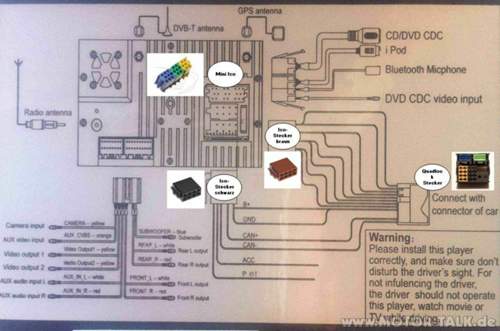

Ich müsste selber nochmal nachschauen, wie die Anschlüsse im Auto sind.
Aber mir scheint, dass dieses Navi Bose nicht unterstützt und somit die Boxen einzeln angeschlossen werden müssen. Quasi wie am Stecker A aufgezeigt. Wie gesagt, ich weiß grade nur nicht, ob der "Gegenstecker" im Auto schon vorhanden ist bei einer Boseanlage.
Evtl. sind hier ein paar Spezialisten die das auch so wissen. Im Zweifelsfalle mal zu einem HiFi Typen fahren und anschliessen lassen.

Also das vermute ich jetzt auch..ich hol mir am Samstag den DIETZ 17009 Adapter, wenn es mit dem nicht geht weiss ich auch nicht weiter.
Das müsste ja der richtige Adapter sein oder ?

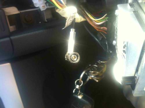

Ich habe mir gedacht ich nehme das schwarze Kabel (siehe Bild) und verbinde es mit dem DVB T Steckplatz am neuem Radio...
Auf jeden Fall sollte ich wissen wie das Gegenstück heisst SMB oder SMA oder keine Ahnung....;-)
f oder m
Siehe Bilder
Also brauche den Gegenpart vom schwarzen Kabel
Rns-d
Stecker-dachantenne-radio

Also hab mir den Adapter für Bose geholt...jetzt hab ich Ton und geht ...ausser den leichten Nebengeräuschen.
Aber der Hammer ist ja...das blöde Gerät passt nicht richtig rein...das klemmt so schlecht, dass die oberen Tasten nicht
richtig zu betätigen sind.
Werd das Teil wieder zurückgeben..hat echt kein Wert mehr.
