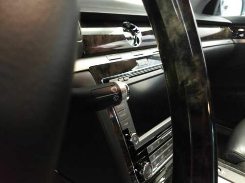

... das wirklich bemerkenswerte ist, das sie nicht nur edler aussehen, sondern sie haben eine ganz andere, seidigere Haptik! Und das nicht nur am Anfang, sondern schon seit 2 Jahren. Ansonsten P&P. (Ausser den Assis - da war ein wenig Improvisation notwendig, weil der sooo edle B. hatte sie nicht(!), aber der seitliche Knopf ist für die richtige Assi-Funktion erforderlich).
Ich (er)freue mich über den Umstieg bei jedem Bedienvorgang 😁

... bin hier noch was schuldig:
Img-20180807-081536525-ll
Img-20180807-081608951-ll
Ahh, Mr. Bentley...sehr schön!
Sehr schön, hierfür muss sicher der ganze Lenkstockbereich gewechselt werden, richtig?
Ganz nicht, es sind zwei Teile, jeweils links und rechts. Und, falls vorhanden, ist eine kleine Anpassung an dem Assi-Bedienknopf zu machen. Bentley hat keinen, er ist aber zu fehlerfreien Funktion notwendig.
@ haptisch / Bewegungsgefühl anders?
Gruss Gerhard
Definnitiv - ja!
Wie ich schon erwähnt habe - sehr seidig und hochwertig! Ich war wirklich positiv überrascht, denn ich habe einen Unterschied nur in der Optik erwartet ...
Es macht sehr viel mehr Spass diese zu bedienen. Die originalen rasten in direktem Vergleich so hart und plastisch - auch vom Geräusch her. Die Bentley-Teile sind seidig gadämmt, an den Enden edel kühl, fühlen sich "schwerer" an, haben einen weichen Anschlag und klicken leiser - wirklich sehr wertige Anmutung.
