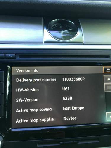

Welche FW Version ist auf dem Gerät?
Sagt das was aus?
Ja, Du hast ein (für RNS 510-Verhältnisse) relativ aktuelles Gerät von 2013. Das sollte geschmeidig laufen.
War die 5238 drauf, oder hast Du die selbst installiert? Falls letzteres, die originale oder die manipulierte?
Guten Abend zusammen...
Habe auch das RNS 510.
Part NR. 7E0035686A
HW Version: H20
SW Version: 6270
Map Version DVD 8477
Ist die Aktuelle Software die beste? Oder wird eine andere Empfohlen?
ich finde die Reaktionszeit auch sehr lang und auch das booten kommt mir lang vor.
vielen dank...
gruss micha
Das ist die neueste/letzte Version.
