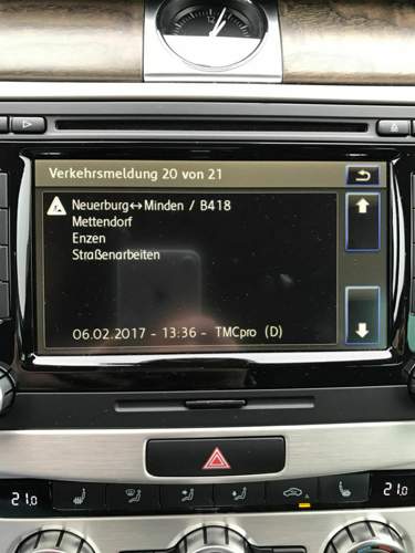

Kurze Frage: Habe eben die Verkehrmeldungen durch geschaut und zwei Einträge mit einer Quelle von TMCpro gefunden. Soweit ich weiß empfängt das RNS510 nur TMC Meldungen. Wie kann das sein?
