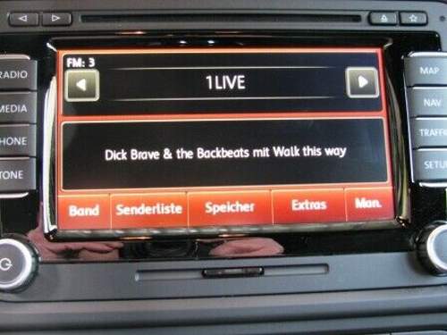

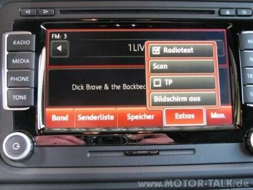

Nur noch knapp 2 KWs (KW22/12) dann ist die FW 4120 mit Radiotext offiziell raus und hoffentlich als eine der letzten "Finals mit Mehrwert" zum Update für viele Modelle zu bekommen...! 🙄🙂
Da warte ich schon seit dem 1.Bild von Thomas 56 drauf (also dem Bild der FW nicht von ihm...)! 😁
ja, noch knapp 2 KWs
Rt-1
Rt-2
Ich kanns kaum mehr erwarten. Radiotext. Sofort!
