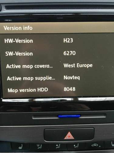

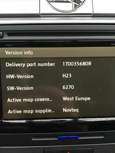

Ich habe mit meinem RNS 510 ein Problem mit einem verzerrten bootlogo. Kann mir jemand sagen woran das liegt und wie ich das wieder in den normalzustand bekomme?
Manchmal Bootet er und zeigt das Bild, was dann etwas dauert bis er startet und manchmal startet gleich der Radio. Woran liegt das?
Wäre gut wenn mir jemand helfen könnte.
Schicke Bilder mit
