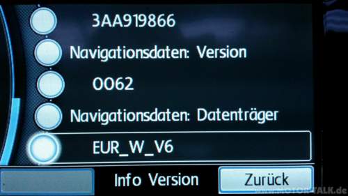

Und genau diesen einzelnen Anschluss in der Ecke hab ich nicht. 🙁
Also entweder anderes Navi mit DAB+ Tuner oder gänzlich drauf verzichten.
Anbei einpaar Daten von meinem Navi:
20140807-203732-1
20140807-203754-1
20140807-203809-1

Hole das Thema nochmal hoch, da mein RNS315 definitiv den DAB Tuner mit drin hat und ich DAB deshalb nachrüsten möchte.
Ich brauche also nur obiges Nachrüstset, ist das soweit richtig?
Richtig, und halt freischalten.
Evtl. In der Bucht für kleines Geld zu bekommen.
Ich hab damals die Weiche und Antennenkabel 4,5m für je ca 15 € bekommen.
Kufatec ist halt die einfach sorglos Lösung
