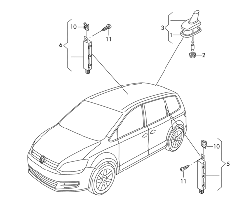

ich habe gerade meinen Sharan zerpflückt, um eine AHK nachzurüsten.
Da ich innen links sowieso alles offen hab bis nach vorne, rüste ich auch gleich eine RFK low und eben DAB+ nach.
Jetzt habe ich gesehen, dass der Antennenverstärker der Seitenscheibe links an der C-Säule verschraubt ist.
Da weiter oben in diesem Thread die Teilenummer offiziell mit "rechts" endet und auf dem linken auch groß ein "L" steht, gehe ich mal davon aus, dass ich nicht der Einfachheit halber den DAB-Verstärker auf diese Seite verbauen kann/darf.
Oder gibt's den geschickterweise auch für links😛😛

LINKS ist der AM/FM Antennenverstärker und RECHTS der FM2/DAB Antennenverstärker
Der Verstärker muss nicht zwingend RECHTS angebracht werden...man kann ihn auch hinterm Radio lassen, da ist genug Platz und die Antenne muss ebenfalls nicht zwingend an die bereits verbaute angeschlossen werden!!
Das Verkabeln kann man sich sparen indem man die "neue Antenne" ebenfalls hinterm Radio lässt. Wer will kann alles an der Karosserie hinterm Radio festschrauben oder mit nem Kabelbinder MUSS aber net sein!
Jetzt noch mal für doofe kurz zusammengefasst.
  • Verstärker + Kabel
  • Navi/Radio ausbauen
  • Verkleidung C-Säule rechts runter
  • Verstärker montieren
  • Kabel anschließen ins Armaturenbrett in den DIN-Schacht ziehen
  • Ans Navi/Radio anschließen (ggf. ersetzen)
  • Navi/Radio einbauen
  • DAB+ freischalten
  • freuen
Oder hab ich was vergessen?

Mich würde noch interessieren, der Verstärker Hat ja die Nummer 7N0035552Q
Nur steht im Katalog etwas von FM/DAB. Aber nichts von DAB+. Können die Daten dann trotzdem verarbeitet werden oder gibts inzwischen wieder eine neue Nummer?
Und der Verstärker sitzt bekanntlich an der C-Säule (habs noch nicht aufgehabt).
Wo haben die, die es nachgerüstet haben, das Kabel verlegt? Oben am Dach, oder unten an der Einstiegskante?

Original geschrieben von TheBlackPlus
Will nicht, dass das Kabel dem Airbag im Weg ist.
Wenn du den vorgesehenen Kabelkanal nutzt liegen die Kabel hinter dem Auslösebereich des Airbags...sehr zu empfehlen... 😉
Aber warum machst du dir das Geraffel mit dem Strippenziehen? Leg doch einfach eine neue Antenne vorne nah beim Radio...
