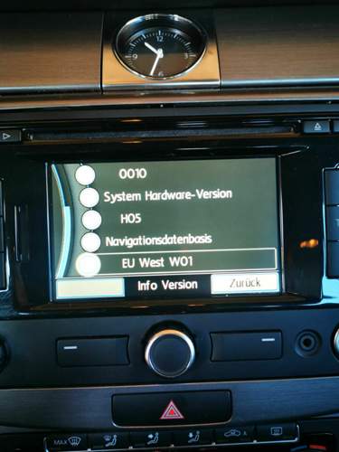

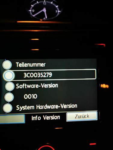

Ich habe bei meinem Passat B7 Baujahr 11/2011 mit RNS 315 das Bluetooth Modul und Mikrofon nachrüsten lassen. Nun wollten wir gestern im Navi Byte 3, Bit 5 deaktivieren um das Bluetooth per VCDS freizuschalten. Das Navi hat die Codierung allerdings nicht akzeptiert. Auch nach mehrmaligen Versuchen sagte VCDS immer wieder Fehler Codierung nicht akzeptiert.
Die Codierung für die Freischaltung RFK hat es allerdings genommen. Obwohl diese noch nicht mal verbaut ist.
Hat einer von euch eine Lösung parat?

ich habe im Golf 6 das RNS315. Mikrofon ist nachgerüstet. Laut Teile nummer (3C8035279) sollte Bluetooth vorhanden sein. Auf dem Aufkleber auf der Radiorückseite sind keine Nullen...
Folgendes haben wir versucht:
1. STG 37 (Navigation) ausgewählt
2. STG Codierung -> Funktion 07
3. Byte 3
4. Bit 5 deaktiviert
Leider wird die Aktivierung durch VCDS nicht akzeptiert.
Woran kann es liegen?
Das Radio war beim programmieren eingeschaltet, kann es das sein?
Gruß Knaudel

RNS 315 EU - 3C8 035 279 ohne BT (SW 0319 HW: H59 KW49 / 12) - Die ersten Geräte ohne Buchstaben hatten BT + DAB
Hallo Orlando,
ich habe das nicht richtig verstanden:
Laut meinen bisherigen Informationen sollte Bluetooth vorhanden, aber nicht freigeschaltet sein.
Software Version ist 0319; Hardware ist H62.
Kann ich damit Bluetooth freischalten?
Gruß Knaudel
Nach diesen Daten sollte RNS BT haben.

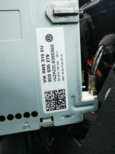

Moin, ich hole dieses Thema nochmal zurück und hoffe das ihr mir helfen könnt.
Das ist mein RNS 315 kann ich da BT freischalten?
Danke schonmal für eure Antworten

Hat BT & DAB (der schwarze Stecker).
Mal zur Übersicht (war glaub von Ross-Tech):
RNS 315 EU - 3C8 035 279 without BT (SW 0319 HW: H59 KW49 / 12) - The first devices without letters had BT + DAB instructions according to div!

Danke für die schnelle Antwort, also brauche ich nur noch ein Mikro und vcds zum freischalten richtig
Erkennt man auch gut an der Mac-Adresse. Ist die ausgenullt = kein BT. Stehen Zahlen u. Buchstaben drin (wie bei dir) = BT vorhanden.
@bandit 1200_20 schrieb am 14. Dezember 2021 um 13:07:15 Uhr:
Für die Freisprecheinrichtung korrekt. Man findet ja genug Angebote kleiner 15 Euro zur "Bluetooth Nachrüstung" für das RNS315.
