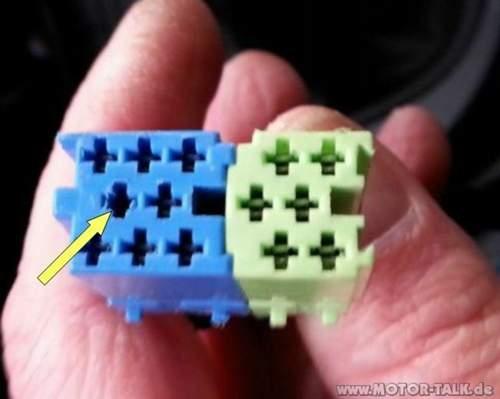

So den Adapter habe ich mir besorgt , Ebay macht es möglich,
Und es funktioniert nichts , weder Bluetooth noch der Usb.
An dem Mini ISO ist ein Pin nicht belegt , ein Schwarzes Kabel das so wie es aussieht nachträglich herraus gemacht wurde es stecht abisoliert in dem Kabelpacket. Kann es sein das es dehalb nicht funktioniert?
Der Vorbesitzer sagt nur das er es Vorher an einem RDS 510 hatte und alles funktonierte , ich bin ratlos.
Wenn man sich dieBilder von mir ansieht, dann sieht man schon wo der pin nicht drin ist.
Kann mir jemand helfen?

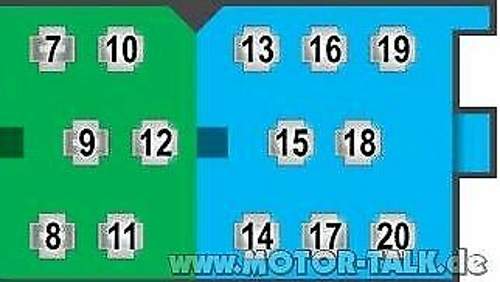

Du meinst die Kammer 18?
Da sitzt eigentlich die Masse drin.
Projekt1
genau den , aber das kabel führt 12 Volt. Vieleicht ist deshalb nich darin.
Wahrscheinlich.
Aber Masse gehört darein...für die Anschlüsse 19 und 20 (Rechter und Linker Kanal)
aha und was heisst das genau? Wie gesagt ich bin eher Mechaniker als Elektriker.
Masse = Minuspol bei VW
Ah ne hätte ich nie erraten das Masse Minus ist? Nein ich meinte eher was soll 19 bzw 20 sein?
