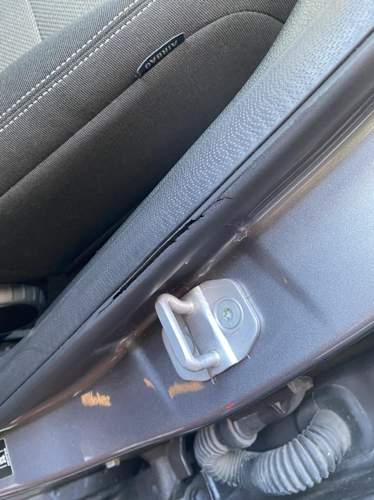

Hat jemand eine Anleitung, wie man diese Dichtung ersetzen kann? Es kostet in MB 72€ neu. Ich möchte es selbst tun, um mein Budget zu sparen.

Die ziehst du ganz einfach raus, und die Dichtung ist ein bisschen vorgeformt. Ich hab mein einem Kunstoff Keil die Verkleidung weg gedrückt damit die neue Dichtung darunter passt. Kannst ja ein bisschen Silikon Spray nehmen damit es besser flutscht

Danke, ich versuche das!
