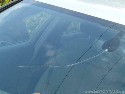

schaut nach Steinschlag aus (Bereich Spiegelfuß) mit anschließender Rissbildung.
Dass die getauscht werden muß ist klar, paßt aber gerade sehr schlecht.
Wie lange kann man mit so einer Scheibe noch fahren oder fällt die beim nächsten Schlagloch in sich zusammen?

@DVE: so wie das aussieht geht das auf alle Fälle weiter....ein ordentliches Schlagloch und es geht natürlich schneller.......du solltest zeitnah dich um Ersatz kümmern...

Da fällt nix in sich zusammen. Maximal geht der Riß bis zum unteren Ende durch. Nach oben sollte die Einschlagstelle einen weiteren Riß vorerst verhindern. Nach Italien würde ich damit natürlich nicht mehr fahren wollen. Außerdem kann die Rennleitung etwas gegen das Weiterfahren haben ...

Wenn nichts in sich zusammenfällt, was ist dann das tatsächliche Risiko? Wie ist es bei Autobahntempo?

Ich bin bei gleichem Riss mit meinem Ex-4F Tacho 280 km/h gefahren.
Ist nix passiert.

Ob die Scheibe undicht wird, wenn der Riß sich verlängert ?

lass es in "I" ersetzen- wo ist das Problem?
damit würde ich nicht mehr fahren - schon gar nicht auf der Bahn!
