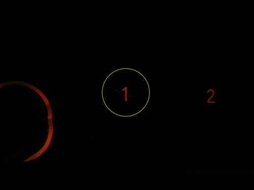

Als ich gestern im Dunkeln losgefahren bin, habe ich Risse in drei Favoritentasten festgestellt (vgl. Bild). Die Risse sind nur sehr fein, lassen sich aber bei Dunkelheit mit eingeschaltetem Licht gut erkennen. Lasse das Teil nächste Woche austauschen. Hat jemand dasselbe Problem?

Denke eher, daß das so eine Art Kunststoffüberzug ist.
Ja. Oder sowas.
Das ist kein Lack. Bei solchen Kunststoffteilen werden bedruckte Folien im Kunststoffwerkzeg hinterspritzt.
Das Prinzip läuft so:
http://www.kunststoff-know-how.de/index.php?/Folienhinterspritzen.html
Ist die Folie nicht i.O. können solche Fehler auftreten
Ich melde dann auch mal Rissbildung an 😉. 320d 04/2013 mit 74 tkm. Habe es erst gestern bemerkt und werde beim nächsten Inspektionstermin mal darauf hinweisen. Die Forumserfahrung scheint ja so zu sein dass von BMW problemlos getauscht wird.
So, nun weist mein in 09/2013 ausgetauschtes Radiobedienteil wieder Risse auf. War gerade bei BMW reklamieren. Es wird mit München geklärt. Scheinbar gibt es mittlerweile eine andere Teilenummer, was vermuten lässt, das das betreffende Teil eine Änderung (Material, Qualität oder Zulieferer) erfahren hat.

Favoritentaste "1" gerissen
Favoritentaste "1" Detail
Etwas kaputt gehen, kann immer mal. Okay. Und meine Favoritentaste war auch schon kaputt und wurde ohne Kosten für mich getauscht. Die Kosten für das Teil inkl. Montage darf höchstwahrscheinlich der Zulieferer zahlen. Hier hat mal sich mal ein Insider geäußert. Da kann man lesen wie das so läuft.

Jupp, so sieht meine seit letzter Woche auch aus. Nach ca.30Tkm. Hast du meine fotografiert? Identischer Rissverlauf!
Ist meine Basstaste 😛 wird also am häufigsten genutzt. Spreche ich Anfang Febr beim Termin mal an.

So, am Montag den 30.03.2015 hab ich nun endlich einen Termin zum erneuten kostenlosen Austausch des Radiobedienteils. ... hat ja dann auch nur fast 10 Wochen gedauert 😛
Hoffe das neue Teil ist dann endlich mal "Premium" 😕

Vorsicht - die holen das ganze Auto auf den aktuellen Softwarestand hoch (55.0) falls du irgendwelche Sachen codiert hast ist das weg und zumindest im Augenblick gibt es keine einfache Lösung die aktuelle Soft zu codieren. Habe das gerade auch durch (gestern). Wenn ich das vorher gewußt hätte wären die Risse erstmal geblieben.
Gruß Mario
Danke für die Info. Dann werde ich denen einfach untersagen irgendwelche Updates aufzuspielen. Ist ja schließlich mein Eigentum und es läuft alles bestens, also brauch ich kein Update.
Habe nämlich die Original LED-NSW vom 4er drin, die müssen natürlich codiert bleiben sonst gibt's ne Fehlermeldung. Sollte sich BMW daran nicht halten gibt's Ärger 😰
@kaso78 schrieb am 28. März 2015 um 12:09:58 Uhr:
Das weiß ich noch - mit den Neblern. Im Ablaufplan steht aber explizit drin, daß das Auto nach Verbau der neuen Tasten geflasht werden muß. Da es eine Garantieleistung ist - und BMW es so fordert, wenn sie hier tätig werden findet man schwer Argumente.
Ich denke ja auch, daß dieses Vorgehen der Codierproblematik geschuldet ist und hier überhaupt nicht zwingend erforderlich, da die Risse einen Hardwaredefekt darstellen.
Früher Mußte man beim Freundlichen betteln oder bezahlen um ein Update zu bekommen und jetzt wird es bei jeder Kleinigkeit sofort draufgespielt.
Berichte mal, ob der Tausch ohne Update bei dir möglich war.
