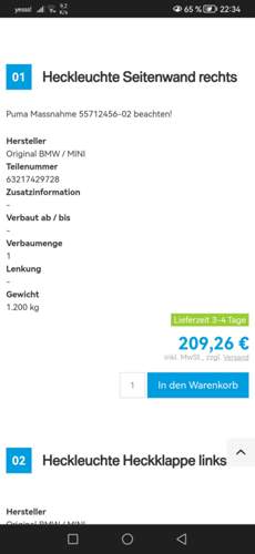

Danke für eure Antworten, es ist klar, dass ich die Rückleuchte tauschen MUSS...darum meine weitere Frage - einfach als Ersatzteil kaufen und 1:1 wechseln oder gibts da etwaige Schwierigkeiten?! Bin so gesehen kein Depp was "das Rumschrauben" betrifft - mach quasi Service bei Motorrad auch selbst :-)
GLG und Danke aus Kärnten

Mit deiner VIN und folgendem Link, findest du das Teil:
https://www.realoem.com/bmw/de/select
Vielleicht solltest du aber auch mal bei BMW anfragen, wieviel die dafür berechnen, sofern du ohnehin ein Originalteil kaufen willst.

Hallo, natürlich ist das Geld für eine neue Rückleuchte vorhanden, Frage ist nur, ob diese 1 zu 1 ausgetauscht werden kann ohne sonstiges Zeugs?!
Hab nun das passende Rücklicht gefunden gibt's aber bei A...do. auch...
Betreffend Puma Maßnahme, der wohl etwas BMW internes...
GLG u Danke aus Kärnten
