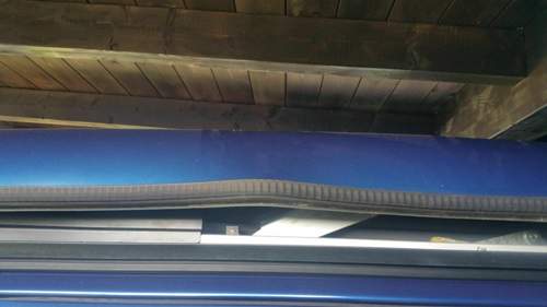

hat von euch auch jemand solche Risse im Aufstelldach?
Ist auf beiden Seiten im vorderen Bereich.
So, jetzt hat es mich auch erwischt, quasi von jetzt auf gleich (innerhalb von 4 Wochen) ca. 50 kleine Lackblasen auf dem Ausstelldach. Man konnte beim Entstehen zuschauen, mittlerweile ist das ganze Dach übersät. Sofort Termin bei der Niederlassung bekommen, Schadensaufnahme (EZ: 02/2019). Der Meister kannte sich aus, stellte sofort den Garantieantrag, bekomme dann irgendwann ein komplett neues Dach. Interessant: Die Ursache liegt beim "zu frischen" Verwenden der Dächer bei Mercedes, d.h. die GFK-Hülle muss erst vernünftig ausgasen, bevor lackiert wird. Mein Händler geht jetzt folgendermaßen vor: Neues Dach wird bestellt und zunächst mehrere Tage in der Lackierhalle erwärmt, dann wird eine spezielle Spachtelmasse aufgetragen, die ein nachträgliches Ausgasen verhindern soll. Erst dann wird lackiert. Einbau neues Dach dauert dann zwei Tage.sie haben bis jetzt 5-6 Dächer auf diese Weise neu installiert, bisher sind diese ohne Beanstandungen. Vielleicht hilft es dem ein oder anderen bei der Durchsetzung von Ansprüchen.

Es wurde MB intern angefragt, wie damit umzugehen sei und es kam relativ schnell die Entscheidung, dass gesamte Dach zu tauschen.
Es war von Anfang an klar, dass die Kosten komplett von MB übernommen werden.

Mein Dach riss auch letztens 🙁 Hab es nur zufällig gesehen.
Werde versuchen beide Flanken nachlaminieren zu lassen. Ich vermute das beim Zuziehen des Daches, wenn nicht gleich die Gasdruckfeder eintauchen kann, sondern man mehrere Anläufe braucht beim von Innen gegendrücken/ausrichten, zuviel Last auf den Dachflanken liegt.
MB hätte sich wohl mit der Hälfte beim Dachaustausch beteiligt. Laminieren erscheint mir aber vielversprechender, auch weil ich hier ein strukturelles Problem vermute, sodaß beim nächsten Dach das Problem wieder auftreten könnte.

Bei hälftiger Zuzahlung würde ich es mir überlegen, ein neues Dach einzubauen. Beim Verkauf des Autos muss ja das reparierte Dach angegeben werden und Du bekommst sicherlich deutlich weniger, als mit neuem Dach.
Strukturelle Probleme unterstelle ich auf jeden Fall, bzw. da scheint wohl in der Fertigung was schief zu laufen.
Wir fahren nun seit 15 Jahren MP (drei neue Fahrzeuge) und haben das Problem nur mit dem Letzten.
Die Risse können meiner Meinung nach nur entstehen, wenn das Dach nach unten durchgezogen wird. Nur dann entstehen Zugspannungen am unteren Rand.

Auch auf die Gefahr hin dass die Betroffenen wieder vehement widersprechen: es darf eben NICHTS auf dem Bett liegen wenn man das Dach schließt, bei elektrisch als auch mechanisch! Viele missachten oder wissen das nicht, lagern Schlafsack etc oben......

Das mit der Spannung auf dem Dach durch darauf gelagerte Gegenstände sollte schon beachtet werden. Das merkt man aber auch beim schließen des Daches ob da Spannung drauf ist oder nicht.
Aber so wie ich die Bilder der Risse in Erinnerung habe geht die Spannung in die andere Richtung da die Risse unten an der Kante beginnen und kommt dann wohl eher vom öffnen.
Wie öffnet ihr den euer Dach? Eher langsam und stetig oder gebt ihr dem ganzen eher einen "Schubs"
Beidhändig oder mit einer Hand in der Mitte?
Reißen sollte es nie, wäre nur interessant ob es da Ähnlichkeiten gibt.
