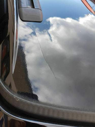

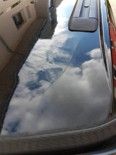

hat von euch auch jemand solche Risse im Aufstelldach?
Ist auf beiden Seiten im vorderen Bereich.

Das sieht nach Spannungsrissen im Schliessbereich aus. Vielleicht öfter mal mit Gewalt versucht das Dach zu schliessen? Oder Decken über der Matratze mit eingeklappt?
Wenn es kalt ist, oder das Dach längere Zeit offen war oder der Wagen schief steht, kann es schon mal vorkommen, dass der Schliesshebel nicht so richtig zu will (steifer Stoff etc.). Auf keinen Fall dann mit Gewalt versuchen zu schliessen. In so einem Fall ziehe ich bei geöffneter Tür mit einer Hand das Dach zum Fahrzeug, während mit der anderen Hand der Schliesshebel betätigt wird - oder man macht es zu zweit.

Dach wird extrem sorgsam behandelt, die Spannhebel werden erst geschlossen wenn das Dach korrekt aufliegt. Gehen sogar recht leicht zu. Habe nie bei geschlossenem Dach etwas auf dem Dachbett.
Dach zu lange offen: Das könnte noch sein, er war in der Ausstellung bei Mercedes, aber in der Bedienungsanleitung steht ja nichts von einer maximalen Öffnungszeit??.
Und achte sogar beim fahren darauf dass, das Auto sich nicht stark verwindet.
Die Frag ist ob das nur Lack oder schon die oberste Schicht vom GFK ist.

Ich würde eher auf Risse im Lack/Grundierung tippen. Hatte auch schon mal sowas bei einem Excalibur-Anhänger, wo die GFK-Rückwand auch gleichzeitig die Auffahrtsrampe war. War mit Garantie nichts zu machen, da der Hersteller behauptete einseitige Belastung hätte die Spannungsrisse erzeugt. Hätte natürlich auch einen Gutachter einschalten können und klagen, aber war mir die Sache nicht wert. Die Risse wurden während der gesamten Haltungsdauer nicht grösser.

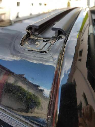

ja - ich habe eine Rückmeldung.
Im September habe ich das Problem im Autohaus (Vermittler - nicht Niederlassung) vorgestellt.
Da die Gewährleistung seit knapp einem halben Jahr abgelaufen war, wurde ein Kulanzantrag gestellt.
Dieser wurde von Mercedes innerhalb 48h ohne Rückfragen etc. gewährt. Mir wurde 100% Kostenübernahme (Material und Arbeitsaufwand) in Verbindung mit dem Austausch des Daches zugesagt.
Bis vergangene Woche war jedoch kein neues Dach lieferbar. :-o
Nun ist es beim Lackierer und soll in den Nächsten Tagen montiert werden.
Ich hoffe das geht so einfach und problemlos, wie sich die Werkstatt das vorstellt...
[ja, ich habe Bedenken.]
Anbei noch der Vollständigkeit halber die Fotos der Schadstellen an meinen MP-Dach.
Frank
20180907-165137-resized
20180907-165215-resized
20180907-165307-resized

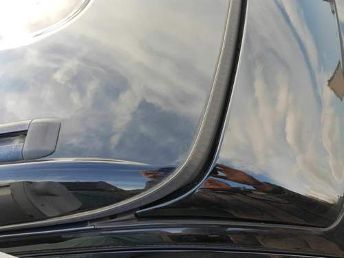

habe nun auch das Problem, jedoch an den Seiten, siehe Bilder. Somit sieht das für mich nach einem grundlegenden Problem der GFK-Schale aus und nicht nach irgendwelchen Fehlbenutzungen.
Kurz die Fakten:
MP mit Bj. 03/14 und knapp 100tkm.
Das sagt aber über den Schaden absolut nichts aus, da er zumindest bei mir nur bei geöffnetem (manuellem) Hubdach entstehen konnte. Wenn ich sehr, sehr großzügig bin, was das Dach in den 41/2 Jahren 6 Monate offen.
Das sollte so ein Dach problemlos wegstecken, dachte ich zumindest. Transportiert wurde nie irgendetwas auf dem Dach.
So, nun kommt der Hammer. Daimler steht in keinster Weise zu seinen tollen Werbesprüchen: Das Beste, oder Nichts...
Reklamation bei der Niederlassung -> GuK-Antrag abgelehnt wegen Alter und Laufleistung, die Niederlassung sieht den Schaden wie ich und würde sich mit 1.000€ an den von ihnen selbst geschätzten 7.200€ beteiligen.
Eskalation bei CAC MB -> Null Beteiligung.
D.h. ich soll auf 6.200€ Reparaturkosten sitzenbleiben. Das ist ein Geschäftsgebaren unter aller S...
