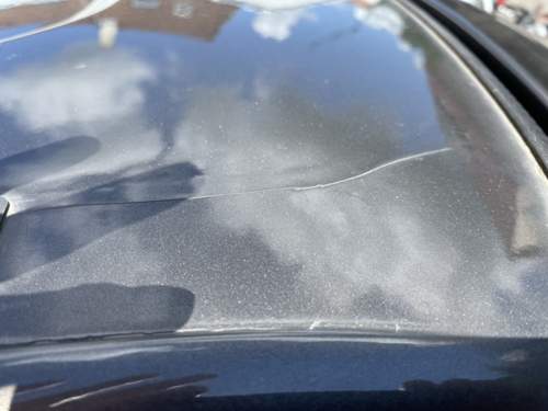

hat von euch auch jemand solche Risse im Aufstelldach?
Ist auf beiden Seiten im vorderen Bereich.
So, jetzt hat es mich auch erwischt, quasi von jetzt auf gleich (innerhalb von 4 Wochen) ca. 50 kleine Lackblasen auf dem Ausstelldach. Man konnte beim Entstehen zuschauen, mittlerweile ist das ganze Dach übersät. Sofort Termin bei der Niederlassung bekommen, Schadensaufnahme (EZ: 02/2019). Der Meister kannte sich aus, stellte sofort den Garantieantrag, bekomme dann irgendwann ein komplett neues Dach. Interessant: Die Ursache liegt beim "zu frischen" Verwenden der Dächer bei Mercedes, d.h. die GFK-Hülle muss erst vernünftig ausgasen, bevor lackiert wird. Mein Händler geht jetzt folgendermaßen vor: Neues Dach wird bestellt und zunächst mehrere Tage in der Lackierhalle erwärmt, dann wird eine spezielle Spachtelmasse aufgetragen, die ein nachträgliches Ausgasen verhindern soll. Erst dann wird lackiert. Einbau neues Dach dauert dann zwei Tage.sie haben bis jetzt 5-6 Dächer auf diese Weise neu installiert, bisher sind diese ohne Beanstandungen. Vielleicht hilft es dem ein oder anderen bei der Durchsetzung von Ansprüchen.

Das Riss an unserem Dach hat erste Hilfe bekommen.
Wenn der Bootbauer Zeit hat, wird das ganze von innen verstärkt, schön geschliffen und lackiert. Hoffentlich halt die Reparatur und das Dach daneben gut solange.
Blasenbildung habe ich nur unter dem Gumidichtung, wo es immer im Wasser steht.

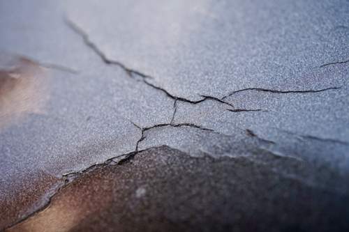

Nach der Reparatur der Risse in 2021 im vorderen Bereich die neben der Reparaturstelle erneut auftraten(2022) haben wir nunmehr auch im Heckbereich Risse im Dach. Das Dach zerstört sich auch bei Nichtgebrauch. Das Verhalten von Daimler Benz im Kulanzbereich ist skandalös um es freundlich auszudrücken. Noch skandalöser allerdings ist der Umstand, dass der Zulieferer offensichtlich nicht in der Lage zu sein scheint ein fehlerfreies, haltbares Dach zu liefern. Das Risiko im Fall eines Tausches erneut ein fehlerhaftes Dach zu bekommen ist offensichtlich erheblich. Weitere Reparaturversuche mit Kevlar- oder Carbonmatten werde ich sein lassen das funktioniert bei meinem Dach nicht.
Es ist quasi nicht reparierbar - ein Austausch für den schlanken Betrag von ca 9000 Euro mit Risiken behaftet.
Mein Händler meinte zu mir ich solle mir doch einen neuen Marco Polo bestellen. Das ist eine Stufe der Realitätsverweigerung und Ignoranz der mich sprachlos zurücklässt.
MP aus 2017
50.000 km
Kulanzantrag abgelehnt 2021
Grüße dentus

Meiner ist EZ 12/2019 und auch graphitgrau und steht meistens in der TG. Hat leider nicht geholfen. Nach gut drei Jahren kamen ca. 20 Blasen und feine Haarrisse im Lack. Bisher will Mercedes nur 50% Kulanz gewähren. Wir diskutieren weiter mit der Niederlassung und eskalieren mit Hilfe des AutoBild Artikel
