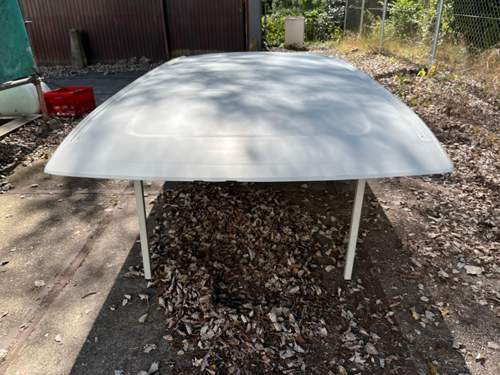

Dieses Aufstelldäch ist kein "Rocket-Science" Teil. überall auf der Welt werden seit die 80-ziger jahren (segel)booten mit dasselbe Verfahren gefertigt: Kürze Glasfaserstückchen im Harz (Epoxid aber meistens Polyester) eingebettet, und ein Gelcoat. Und im mittenteil en Schaumstoff Kern um die Steifigkeit zu geben (Mein English ist hier meistens besser!)
Das Bild zeigt wie die neuen Dächern bei Westfalia werden geliefert: Unlackiert!
Die Ursprung des Blasen ist entweder feucht das vielleicht beim lackieren schon in das gewebe rein diffundiert war oder auch feucht was mittels sehr kleine haarrisse unter den Lack ist gekommen (Osmose) ODER ausgasen des Polyesterharz. Auch schlechte Haftung der lack kann blasen geben. Wenn es nur klein ist sind es meist lufteinschlusse. Das ist nicht schön, aber relativ harmlos. Osmose hingegen kann auf Dauer das ganze Dach zerstören! Zum glück liegt (meistens) ein Westfalia dach nicht die ganzen Tag in (Salz)wasser!
Polyester Boote werden "ständig" lackiert! Die umgebung im Meer ist viel schlimmer. Aber auch da wird nicht gesagt: Aha, Ich sehe ein Blase, sollen wir die ganzen Aussenschale des Boots erneueren (was auch nicht geht!)
Ich wuerde zu einen Bootslackierer gehen wenn die Blasen richtig schlimm werden. Die haben damit mehr Erfahrung wie ein Autolackierer.
Aber "Dach tauschen" würde Ich nur als letztes Mittel machen (lassen).
Wenn mann eine kleine blechschaden am Schiebetür hat, sagt doch keiner: Wir sollen die Tür austauschen?
Aber Ich lasse mich gerne überzeugen es anders zu machen!
Ein ergänzebder Hinweis zum Thema Osmose: Wenn die Bläschen geöffnet werden und es riecht dann leicht nach Essig, dann liegt Osmose (bei GFK) vor. Sonstvsind es eher Lufteinschlüsse oder eingedrungenes/eingeschlossenes Wasser.
