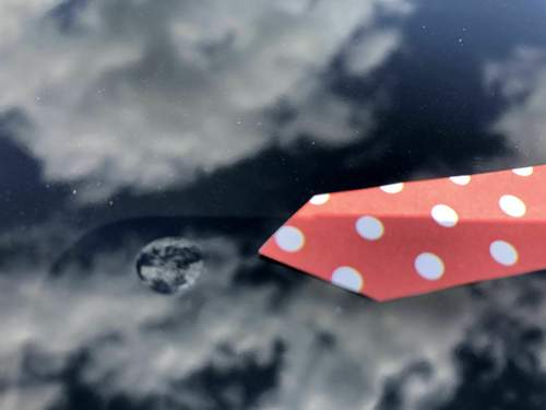

hat von euch auch jemand solche Risse im Aufstelldach?
Ist auf beiden Seiten im vorderen Bereich.
So, jetzt hat es mich auch erwischt, quasi von jetzt auf gleich (innerhalb von 4 Wochen) ca. 50 kleine Lackblasen auf dem Ausstelldach. Man konnte beim Entstehen zuschauen, mittlerweile ist das ganze Dach übersät. Sofort Termin bei der Niederlassung bekommen, Schadensaufnahme (EZ: 02/2019). Der Meister kannte sich aus, stellte sofort den Garantieantrag, bekomme dann irgendwann ein komplett neues Dach. Interessant: Die Ursache liegt beim "zu frischen" Verwenden der Dächer bei Mercedes, d.h. die GFK-Hülle muss erst vernünftig ausgasen, bevor lackiert wird. Mein Händler geht jetzt folgendermaßen vor: Neues Dach wird bestellt und zunächst mehrere Tage in der Lackierhalle erwärmt, dann wird eine spezielle Spachtelmasse aufgetragen, die ein nachträgliches Ausgasen verhindern soll. Erst dann wird lackiert. Einbau neues Dach dauert dann zwei Tage.sie haben bis jetzt 5-6 Dächer auf diese Weise neu installiert, bisher sind diese ohne Beanstandungen. Vielleicht hilft es dem ein oder anderen bei der Durchsetzung von Ansprüchen.

Ja kommt häufiger vor, Dach muss erneuert werden.
mein Marco Polo Activity EZ 12/2017 und rund 39.000 km hat nun auch einige Blasen auf dem Dach.
Habe mir gestern nach der Waschanlage zufällig das Dach angesehen, um zu prüfen ob der Vogelschiss komplett abgewaschen wurde und dann die Bläschen entdeckt.
Muss sowieso zum Händler wegen dem Rückruf "Dachbett prüfen / Korrosion an Scharnieren".
An den Scharnieren ist tatsächlich von oben bereits Korrosion zu erkennen ...

Auch bei mir Blasen auf dem Aufstelldach, mindestens 30 Stück gefunden :-((
Mal sehen was der Freundliche sagt.......

Ich habe das gleiche Problem. MP aus 2017... Das GFK Dach wird bei mir erneuert. Passiert dann gleichzeitig mit dem Matratzenaustausch.....

war heute beim Händler. Es wurden Bilder von den Blasen gemacht und er meinte, dass er noch heute einen TIPS Fall anlegen wird. Eine Rückmeldung bekomme ich dann wohl Anfang kommender Woche.
Oder gibt es bereits ein TIPS Dokument zu den Blasen unter dem Lack?
Grüße,
sflori
Es gibt schon einen TIPS dazu!! Das muss der Händler doch sehen!?!?
Darin steht, dass je nach Beanstandung Kontakt mit dem Werk aufgenommen werden muss mit Bildern. Das wird der Händler nun tun...

Als Antwort auf den TIPS Fall kam eine Arbeitsanweisung --> Dach tauschen.
Das neue Dach und die Teile für den Rückruf Korrosion wurden wohl alle bestellt, einen Liefertermin gibt es aber noch nicht.
