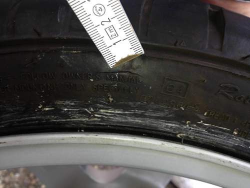

habe mir grade mal meine Sommerreifen angeschaut, und siehe da, einer ist schwer defekt.
Rund um die Reifenflanke sowohl innen als auch aussen massive Rissbildung.
Wie passiert sowas? Die Reifen sind DOT 0407, 4 Jahre finde ich nun nicht zu viel!
Im Winter kalt und dunkel gelagert.
Die anderen Reifen sind gleichalt, genau untersucht, keinerlei Risse.
Bitte um eure Meinung. Pirelli wird das Thema wohl nicht interessieren, oder?

Das hat mit Verschleiss oder Fahrwerk absolut nichts zu tun. Das Fehlerbild nennt sich ClaimCode 21 oder 31 und ist ein Einriss im Übergang der Laufflächenanbindung an das Seitenteil. Dieses Fehlerbild kann konstruktive und / oder fertigungstechnische Ursachen haben.
Reklamieren.
Frank

Ich habe keine Ahnung. Falsche Gummimischung? Fakt ist, die Stoßdämpfer sind ok und auch das Fahrwerk ist komplett im grünen Bereich. Der Wagen hat keine Tieferlegung.
Wie erklärst du denn die Rissbildungen entlang der Schriftzüge, die nicht nur oberflächlich sind?
Diese waren im März bereits vorhanden nach dem Winterlager. Das war ja der Stein des Anstossens.
Ich unterstelle eine ungenügende Produktion und daraus resultierend das Bild, was die Reifen jetzt abgeben.

Die urspruenglichen Risse sind eindeutig konstruktiv und oder fertigungstechnisch bedingt.
Wahrscheinlich liegt der Auslauf des Laufstreins in einem Bereich, in dem bei der Vulkanisation Materialschiebungen entstehen.
Ggf kann das auch durch Trennmittel oder schlechtes Anrollen verursacht bzw unterstuetzt werden.
Oft ein mehrschichtiges Problem dem man nicht eine eindeutige Ursache zuordnen kann.
Frank

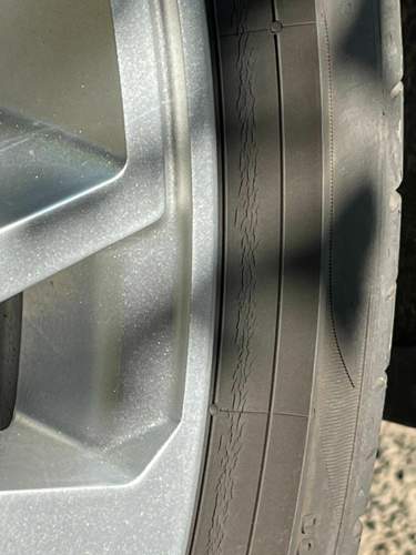

Ich habe heute meine Sommerräder montiert und da sind mir feine Risse seitlich aufgefallen. Die Reifen haben die DOT Nummer 2118. Also gerade mal 3 Jahre alt.
Die Risse sind an allen vier Reifen dran.
Vermutlich sollte ich diese wechseln, oder? Ziemlich ärgerlich bei ca. 5,5mm Restprofil.
Ärgerlich.
Erste Frage dazu, welcher Luftdruck wird gefahren?
Definitiv sind, für den Fall des zutreffens, die Pirelli und auch andere Reifen da empfindlich.
Ich hab erst meine 6 jährigen PZERO vor einigen Wochen getauscht.
Die hatten das nicht und wurden gefordert. Auch meine 7 jährigen Sottozero3 haben das noch nicht.
Empfehlungen zum weiterfahren oder nicht möchte ich nicht geben, aber darauf hinweisen, daß dort der Reifen am dünnwandigsten ist.
