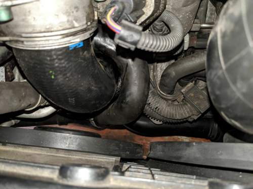

Besitze einen A3 8PA von 2004 mit BKD Motor und DSG Getriebe. 266k KM
Zu meinem Problem:
Um den Ladeluftschlauch vor der Drosselklappe schlingt sich ein etwas dickerer Schlauch.
Beim abtasten steckte dann plötzlich mein finger im schlauch! -> Riss im Schlauch
Hat jemand eine Teilenummer und kann mir ggf jemand sagen, welche funktion er hat? (Motorentlüftung?)
[Siehe Foto]

Nach ein paar bilder und videoanalysen bin ich mir relativ sicher dass der gerissene schlauch vom thermostat links hinter der stauklappe der ansaugung kommt. Kannst du das bestätigen bzw mal ein foto von machen? Fahr den wagen mal richtig warm, lass den motor laufen und guck ob dort aus dem riss wasser sprudelt. Dürfte der große kreislauf sein.

Bezüglich des Schlauches: Ich war vorhin nochmal beim Auto und hab nun ne Teilenummer (hatte ich anfangs nicht gefunden):
1k0 122 051 AE und tatsächlich: Kühlerschlauch (Muss wohl den Titel ändern)
Das mit dem Riss und öligen Finger kann ich nun auch erklären:
Der Schlauch hat an der Stelle noch nen Schutzschlauch drüber, ist aufgeschäuert und dank undichten Dichtungen vom Ladeluftschlauch (und hoffentlich Kühlmittel, was den Verlust erklären könnte) sehr ölig.
