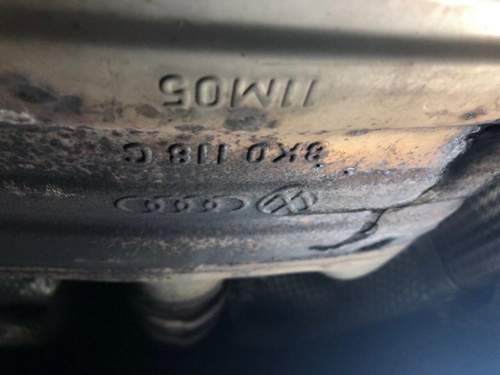

Hi zusammen,
In letzter Zeit hatte ich beim Beschleunigen das Gefühl, dass er bassiger klingt.
Am Anfang war es noch okay, seit 2 Tagen mit jeweils 500km ist es aber deutlich schlimmer geworden.

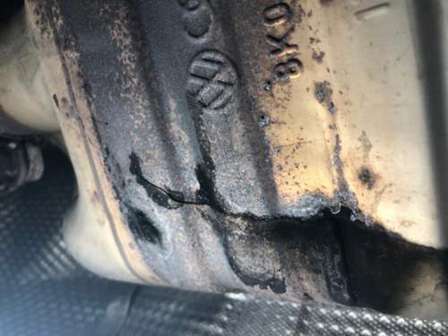

Auf der Grube wurde dann klar, dass der Mittelschalldämpfer einen großen Riss hat und sich weitere bilden.
Bilder hänge ich an.
Folgende Fragen dazu:

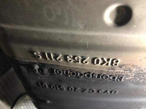

1. ist das ein Bild, dass ihr kennt? Ich kenne es, dass es am Übergang von Rohr in den Schalldämpfer rostet. So habe ich das noch nie gesehen. Evtl Materialfehler?
2. ist es normal, dass das so blaugebrannt aussieht?
3. wenn ich nen neuen Mittelschalldämpfer hole, einfach wieder nen Orginalen oder kann man da was „verbessern“?
4. Habt ihr eine Einschätzung, wieviel der Einbau in ner Audiwerkstatt kostet?
Danke Euch! 🙂

Wohl mal irgendwann aufgesetzt und den Schalldämpfer dabei beschädigt
@Standdertechnik schrieb am 29. Dezember 2018 um 09:39:12 Uhr:
Aber, dass er da an mehreren Stellen so anfängt?

Von innen nach außen durchgerostet und dann reißt an der dünnsten Stelle das Blech durch den Abgasdruck.
War früher in den 80ern und 90ern ein bekanntes Bild. Hauptsächlich bei Benzinern.
Schlechte Materialqualität, Kurzstrecke und damit einhergehende Kondenswasserbildung in den Auspufftöpfen, das durch die Kurzstrecke nicht verdampfen kann fördern die Durchrostung.
Topf selbst an den Durchtrennpunkten herausschneiden und neuen Topf einsetzen.

Laut Foto ist er aber eingedrückt und dadurch ist die Aussenhaut dünner geworden
Na klar. ;-)
Ist nicht auszuschließen.
Typisches Bild für Durchrostung hat der Dämpfer trotzdem. Dann deformrieren sich die Risskanten.
Habe in den 90ern genug Töpfe an meinem Opel getauscht, die durchgerostet waren. Da deformiert sich das angeroste Blech auch.
Opel war bekannt für seine schlechte Qualität an den Schalldämpfern. Alle 2 Jahre neu. Zumindest bei mir.
@Standdertechnik schrieb am 29. Dezember 2018 um 13:32:46 Uhr:
Hmm. Dann ist das Bild unmissverständlich aufgenommen. Da war eigentlich nichts eingedrückt

Wenn der Endschalldämpfer auch schon so rotrostig ausschaut, ist er wahrscheinlich auch kurz vor durch. Mit dem Schraubenzieher dort dann mal gegenpicksen, ob noch fest.
Würde es in einer freien Werkstatt machen lassen und denen sagen, dass sie originale Teile von Audi verwenden sollen, falls du Wert darauf legst.

Die Auspuffanlagen sind mittlerweile nicht mehr aus normalen Stahl geht schon in die Richtung Edelstahl und sollten eigentlich nicht mehr so schnell rosten. Meiner Meinung nach kommt der Schaden vom aufsetzen.
@Crysopo schrieb am 29. Dezember 2018 um 23:10:14 Uhr:
Der oben abgebildete Schalldämpfer ist aus ganz profanen Stahlblech, das stellenweise bereits von innen heraus durchgerostet ist.
Keine "Richtung Edelstahl".
