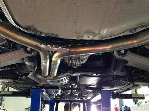

ich war vor kurzem noch drunter bei mir
Img-2808
Img-2809
Wollte auch gerade sagen - die original AGA hat keine Schellen - es gibt lediglich von Tante Elsa vorgegebene Trennstellen ( für die Flex oder Rohrtrenner ) .

Nein 🙂 nicht komisch - vorne, gleich hinter den Kats sind Schellen die gelöst werden. Dann muss man vorne vor dem MSD noch eine Strebe rausnehmen und kann die Anlage wenn man hinten die ESDs und die Spreize löst, komplett nach unten abnehmen. ESDs und MSD sind bis zu den Kats ab Werk halt Einteilig.
Nach dem Umbau auf die Akrapowice Anlage hast Du jetzt noch je eine Verbindungsmuffe links und rechts zu den ESD - da kann man den MSD dann einzeln abnehmen.
Jetzt ist alles klar, sorry für die "halbe" Fehlinfo oben.

Wow sieht der geleckt aus von unten. Aber interessant, bei mir sind Schellen zwischen Mitteldämpfer und Endschalldämpfer! Ergo, es muss der Vorbesitzer dann schon rumgewerkelt haben...
