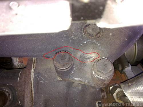

Deshalb habe ich jetzt mal nach rissigen Schläuchen und nach der Drosselklappe geschaut,Schläuche scheinbar i.O.,Drosselklappe dreckig wie Sau(muss ich morgen erst Reiniger holen),allerdings hab ich beim suchen einen Riss im Krümmer entdeckt und einen langen Riss in den Rohrstück,zwischen Kat und Turbo,wo auch der Krümmer festgeschraubt ist,wie heißt dieses Teil und zu welcher Baugruppe gehört das???
Kann das Ruckeln und das schlechte vom fleck kommen von den Rissen kommen??

So,nach gut 2,5h ist es vollbracht,der Krümmer und der Turbo sind draussen.

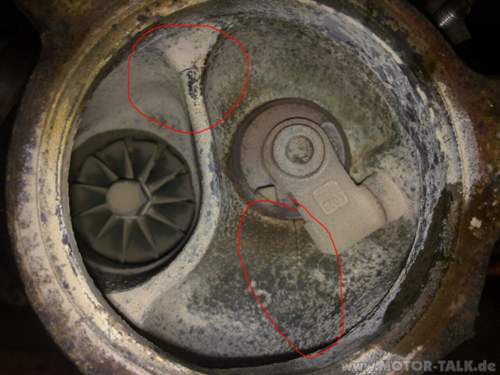

Das Abgasgehäuse vom Turbo ist noch an 2 weiteren Stellen gerissen,die Wastegateklappe ist noch da und schliesst🙂,aber wackelt wie verrückt🙁
Auch kam mir erstmal etwas Öl entgegen,als ich die Ansaugschläuche vom turbo abgemacht habe,das ist bestimmt nicht gut,er riecht auch etwas nach verbrannten Öl und in dem Einlass vom Verdichterrad sieht man ein schwarze Ölspur,nicht gross,aber man sieht,das er Öl ansaugt.

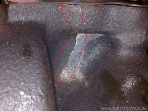

Der Krümmer ist auch Schrott,hat einen Riss mittig oben bis linksseitig über die Verschraubung und ist von innen auch durch.
Der Krümmer war von links bis mitte locker,sprich die Schrauben waren nicht fest,er rußte schon leicht.😕
Von mitte bis rechts waren die auch nicht sonderlich fest,ich hatte keine Mühe die Muttern runter zu bekommen.
Auch die Schrauben von Krümmer zum Abgasgehäuse und vom Abgasgehäuse zum Kat waren kein Problem🙂

Wow das ging aber schnell, Kompliment. Was du beschreibst, kommt mir sehr bekannt vor. Also Turbo und Krümmer sind Kernschrott.
Ja das mit den Schrauben Krümmer-Motorblock verursacht bei mir auch Kopfschmerzen, wenn die sich nach dem Festziehen immer wieder lockern. Kommt man ja bescheiden ran, sonst könnte man das öfters mal prüfen.

So,hier ein paar fotos.
MFG
Kaputter- Krümmer
Abgasgehäuse Turbo innen
Abgasgehäuse Turbo, hoch zum Krümm
Sind ja amtliche Risse, da haben der Vorbesitzer oder du selbst ab und an mal richtig Kette gemacht was. ;-) Sieht man auch an den weißen Ablagerungen.

Heute kam der Turbo und.......wie sollte es sein,im Abgasgehäuse innen,ein Riss zwischen Wastegateklappe und Abgasturbine😠😠😠
nun steht er wohl erstmal länger🙁🙁
