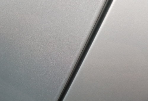

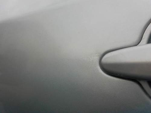

ich habe mein Fahrzeug reparieren lassen, beide Türen wurden neu lackiert 🙂
Das komplette Ergebnis zeige ich lieber nicht 😁
Es ist einfach übel gemacht.
Hier ein Bild aus der Nähe. Rechts ist der hintere Kotflügel zu sehen und links die neu lackierte Tür.
Neben den Farbunterschied, zwischen dem Rest des Fahrzeugs und den lackierten Teilen sind sogar Farbunterschiede an der lackierten Tür zu erkennen.
Die kleinere Mängel, zähle ich lieber nicht auf..
Bild #208488130
Hinfahren, zeigen, neu machen lassen
Ich frage mich nur wieso der neue Lack so deutliche Unterschiede in der Struktur hat? Ist sowas normal?
Ganz klar, zu viel " metallic" zugemischt. Dazu noch ein herrlicher Speckrand vom Klarlack.
Schleifriefen sind auch zu sehen.Ist alles andere als Professionell.
Bin kein Lackierer, aber wenn die Vorarbeit scheiße ist, dann kann das Ergebnis nicht gut werden!
Hat da jemand etwa beim lackierer gespart 😁.
Hoffe du hast eine Rechnung dann nachbessern.
Stimmt, da hat der "Lackierer" den Feinschliff übersprungen. "Pimp my Ride"
hier noch zwei Photos wie man es nicht machen sollte 😁

Ich hätte das Fahrzeug so nicht abgenommen.Bitte um Nachbesserung.Zeig den Geschäftsführer die Mängel.Mir ist nur unplausibel wie mann eine Solche Arbeit an den Kunden Rausgeben kann,ich würde mich für eine Solche Arbeit Schämen.
Es ist immer eine Frage des Preises und was eben ausgemacht wurde.
Wurde hier schwarz für 50€ gearbeitet jut darf man sich halt nicht wundern.
Wurde legal ein Vertrag aufgesetzt dann ausbessern lassen ist gar kein Thema.
Ja wird ausgebessert. wobei ich mir nicht sicher bin, inwieweit das gelingt.
