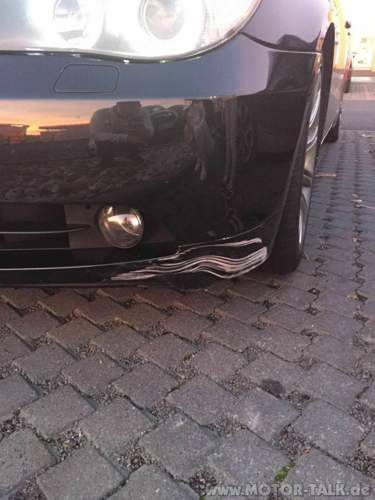

Hey Leute. Ich habe soeben nachdem mein Auto ungünstig stand einen riesigen Stein geschliffen. Die Frontlippe ist total eingedrückt und der Lack ist extrem tief geschliffen worden. Lohnt es sich überhaupt damit zum Lackierer zu gehen oder muss ich die Stange austauschen ? Ist es irgendwie möglich nur die betroffene Stelle auszutauschen also alles da "unten" oder muss man dafür die ganze Front wechseln? Gibt es eine höchsttiefe zum lackieren? Kann man das irgendwie mit einem bestimmten Material auffüllen um dann zu lackieren.? Man sieht ja dass es genau da aufhört wo man theoretisch nur das untere Teil tauschen könnte. Gibt es irgendjemanden der mir Auskunft geben mag?
Hallo,so wie ich es auf dem Foto sehen kann ist es mit SmartRepair hin zu bekommen da die beschädigte stelle durch eine Kannte abgetrennt wird.Die Tiefen Kratzer werden mit Kunststoffspachtel aufgefüllt.Wenn Dellen oder Verformungen vorhanden sind können diese mit einen Heisluftföhn wieder in Form gebracht werden.Also alles Machbar.
