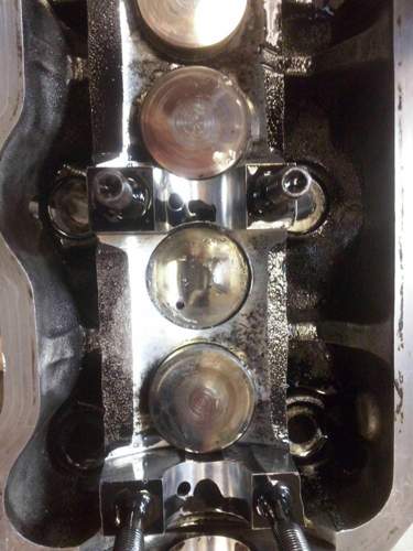

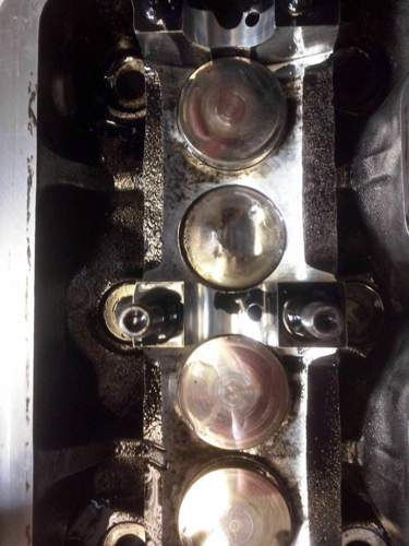

Hallo Leute,
Ein kleiner Bericht über meine Arbeit:
Diagnose:
5 Ventile hats erwischt, davon eines so heftig das ich den Hydrostößel nur mit einer gesetzten Bohrung herausziehen konnte.
KW-Schraube abgeschert.
Kolbenböden alee ohne Spuren, KW-welle läßt sich noch ohne Probleme drehen.
Reparatur:
alten Kopf aufgearbeitet, Ventile gesäubert, V-sitze geschliffen und neue Schaftdichtungen eingesetzt.
Ein Hydrostößel ausgetauscht.
Rest der Kurbelwellenschraube, die noch innerhalb der Kurbelwelle abgeschert ist, mit Hilfe eines kleinen Körners und leichten Hammerschlägen "herausgedreht"
Danach habe ich mir eine Verlängerung für den Fräser, den ich freundlicherweise von VW bekommen habe angefertigt. Somit konnte ich den Fräser langsam mit der Bohrmaschine drehen.
Vorher habe ich das Innengewinde der Kw mit eine Gewindebohrer M14 x 1,5 nachgeschnitten.
Dann spezielle Schraube angefertigt, mit der ich dann das neue KW-Rad verschraubt habe. Durch die Kleinen Bohrungen im Kopf der Schraube konnte ich mir die an tiefsten leigende Bohrung aussuchen.
Somit kam ich mit der Bohrmaschiene heran und konnte eine Markierungsbohrung setzten. Dann KW-Rad auf der Standbohrmaschine Durchbohrt und wieder mit meiner Spezialschr. angeschraubt. dann komplett mit KW verbohrt. 4mm Spannstift eingeschlagen (siehe Foto), fertig
Die beinahe Katastrope:
Zum besseren Aufsetzen des Kopfes wollte ich zwei diagonal versetzt eingeschraubte alte Zylinderkopfschr. mit abgesägten Kopf einsetzten.
Dabei ist mir eine in die danebenliegende große Ölbohrung gefallen.😠😠😠
Der Supergau !!!
Zum Glück saß die nicht fest und somit könnte ich sie mit einen kleinen Teleskopmagnetheber wieder ans Tageslicht holen.
Bei der Montage habe ich gleich ein Schottblech zwischen Ansaugkrümmer und AGR-Ventil gesetzt.
Nach erfolgreichen Einstellen der Steuerzeiten (Danke für den Tipp @HASS!) der bange Moment des Startens...
Fahre noch vorsichtig, die Kw schraube habe ich nur mit 90Nm und 45 Grad anziehen können. Werde das bei VW nochmal anziehen lassen.
Hoffe das nicht noch andere Schäden auftauchen, bis jetzt scheint alles i.O. zu sein.
Anbei ein paar Fotos von der Aktion.
