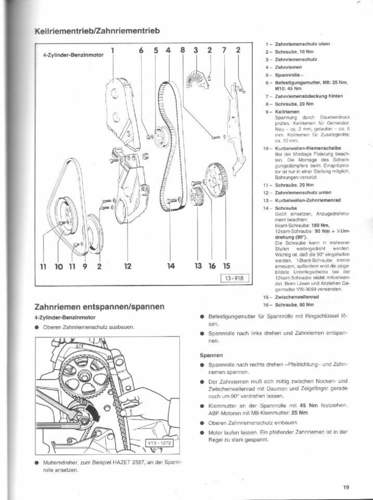

Hallo Leute,
Tcha...nun ist es wohl soweit. Gestern Abend ist mir die Riemenscheibe an der Kurbelwelle abgescheert.
Es ist nicht die Scheibe auf der der Zahnriemen läuft.
Der Motor springt nicht mehr an, der Anlasser dreht noch normal durch. Kein Ölverlust. Die Scheibe liegt jetzt zwischen Motor und Karrosserie.
Hat jemand von Euch schonmal so´n Fall gehabt?
Ich hoffe das dabei mein Zahnriemen einen Zahn übergesprungen ist(und er deshalb nicht anspringt) und nicht auch noch gerissen. Die Wechselinterwalle habe ich natürlich immer koreckt eingehalten.
Der Motor lief bis zuletzt astrein, zog gut durch und Ölverbrauch war auch normal.
Werde mir das allerdings erst am Samstag genauer ansehen können.
Vieleicht ist einem von Euch soetwas auch schonmal passiert...Würde mich interessieren was dann da loß war.

Sooooo....Schraube ist draußen. Mit einen kleinen Körner habe ich die Schraube langsam "herrausgeklopft".
Jetzt kanns weitergehen. Fräswerkzeug hab´ich auch aufgetrieben.

Wie sieht denn das mit den Ventilschaftführungen aus?
Die werden wohl auch einen mitgekriegt haben.
Wie wird vorschriftsmäßig die KW-Schraube angezogen?
In den Foren wird alles Mögliche beschrieben.
Bin auf jeden Tipp gespannt.

Schraubenrest:
Normalerweise sollte sich der recht leicht mit ner Reißnadel rausdrehen lassen wenn die Schraube nicht geklebt war; Spannung ist ja keine mehr drauf.
Wenn nicht dann mach mal heiß, zumindest soweit daß der Schraubenkleber weich wird, nicht ausglühen...ich geh davon aus daß Du den Wellendichtring eh neu machst.
Linksausdreher sind immer gefährlich, wenn die abreißen dann hast Du richtig Ärger. Außerdem muß dazu vorher ein Loch in den Schraubenstumpf, das ist bei 12.9er Material nicht so leicht zu bohren.
Viel Spaß noch!
ciao, Jockel
