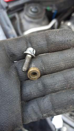

ein kurzes Video, das das Symptom an meinem Opel zeigt ist angehängt. Weiß jemand bereits so, was hier das Problem ist? Motor Z16XEP, Zahn- und Keilriemenwechsel sind ca. 20-30tkm her, bei Bedarf schaue ich nochmal genau nach.
Ansonsten keine Probleme gehabt, jetzt plötzlich dieses Gewackel und Geräuschentwicklung.
Wollte fragen, bevor ich mich ans Schrauben mache. Die Abdeckung ging glaube ich nur runter, wenn man den Keilriemen runter macht.

Ja, richtig, scheint zu passen. Ist da der 1. Kolben ganz oben?
Ja, 1. Kolben ist ganz oben.
Mein KFZler war da und meinte auch, dass da praktisch keine Kompression mehr wäre. Hört sich mit Zündkerzen drin an wie ohne.
Ich soll noch die Markierung beim Keilriemen überprüfen.
Sonst noch Vorschläge?
Mir fällt dazu sonst nichts ein. Wenn aus heiterem Himmel keine Kompression mehr da ist, muss es eigentlich am Steuertrieb liegen. Vielleicht hat sich ein Rad auf der NW verdreht.
Die Räder der Nockenwellen haben ja eine Arretierung bzw. Fixierung- solange die nicht lose sind, können die sich auch nicht verdrehen. Vielleicht ist die Passfeder am Zahnrad der KW abgeschert?
Klar ist jedenfalls, das an dem Motor gepfuscht wurde, sonst hätten sich keine Schrauben des Riemenkastens gelöst. Also muß alles mal richtig überprüft werden- echte Fleißarbeit.
Bereits beim anziehen der Schrauben der Zahnräder kann man viel versauen. Stichwort "Gegenhalter".
@spiegelchris Der Kolben war bei OT oben, somit kann es nicht an der KW liegen.
An den Rädern dürfte niemand was gemacht haben, es sei denn die Wellendichtringe wurden getauscht, davon hat der TE nichts geschrieben.
Es bleibt spannend. Wenn da niemand den Deckel ab macht oder mit dem Endoskop reinschaut, werden wir es nie erfahren, wo die Kompression hin ist.
Ja, auf der Suche nach der Kompression wird irgendwer da reinschauen müssen- auch bei mir steigt die Spannung!
Für euch als Rückmeldung, da ich euch nicht ohne Lösung zurücklassen möchte. Auto wird bzw. ist verkauft. Der Zahnriemen kam mir recht locker vor, Grund wird wohl eine defekte Spannrolle sein, Zahnriemen übersprungen, Ventile gekillt, da sie sich mit den Kolben getroffen haben, aufgrund nicht mehr stimmender Steuerzeiten.
