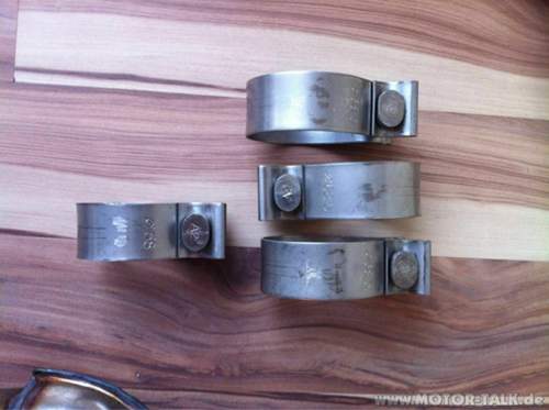

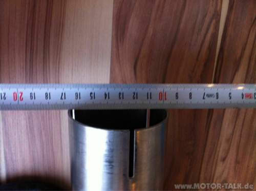

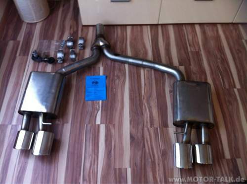

Ich habe heute meine Rieger/Fox ESD erhalten, mein Fahrzeug Audi A5 Sportback 2.0Tdi 125KW/170PS Bj.02/2010.
Nun dachte ich das der Anschlussdurchmesser 55mm sein müsste? Bei dem gelieferten Set innen gemessen sind es aber 65mm (siehe Bilder).Ich habe 3x Schellen mit der Aufschrift 68,5mm und 1x Schelle 58mm dabei.
Auf der Rechnung steht "Anschluss 55mm"
Kennt sich da von euch jemand aus, habe ich nun das falsche Y-Rohr erhalten oder fehlt eine Reduktion?
Ist mein Anschlussrohr doch größer als 55mm?
Lg

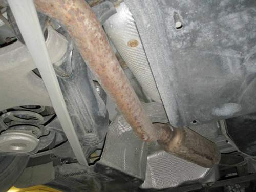

Ein altes Foto aus Unterboden Ansicht hab ich noch gefunden, hab damals leider nicht gemessen welchen Durchmesser das Rohr hat.
Der Runde Teil ist der Vorschall oder Mittelschalldämpfer, danach geht's zum Endschaldämpfer.

Da hast du wohl das verkehrte Y-Rohr erhalten, deiner (TM4 - 4 Zyl.Dieselmotor 2,0L Aggr. 03L.M Grundmotor) hat 55mm Innendurchmesser.
Das mit 65mm Innendurchmesser paßt zb. beim neuen 2Liter Diesel mit 190PS (TD1 - 4 Zyl.Dieselmotor 2,0L Aggr. 04L.C Grundmotor)
Danke für deine Hilfe.
Habe leider noch keine Antwort vom Händler bekommen, gibt es da mit meinem Baujahr irgendwelche Überschneidungen oder waren die einfach zu blöd das richtige Anschlussrohr dazu zu geben?
Werde morgen trotzdem nochmal mit einer Schiebelehre das vorhandene Rohr nachmessen.
Gibt es ein passendes Reduktionsstück im Handel oder wird das ganze dann zu lange?
Habe leider den Rieger Heckeinsatz schon montieren lassen, sieht natürlich sehr bescheiden aus jetzt das ganze.
Nein, Überschneidungen gibt es bei deinem Modelljahr nicht, der mit 190PS kam erst im Modelljahr 2014 raus.
Reduzierungen gibt es natürlich, nur muß das Original Rohr dann dementsprechend weiter gekürzt werden und eine weitere Schelle verbaut werden, die saubere Variante ist natürlich die mit dem richtigem Y-Rohr.

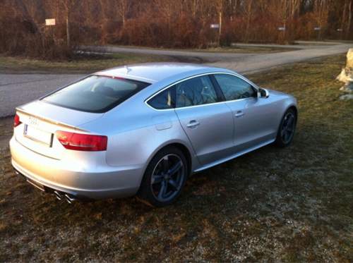

Foto zeigt den momentanen Zustand mit Heckeinsatz und Originalauspuff, hoffe der Auspuff beschädigt durch die heißen Abgase nicht den neuen Diffusor, weil die Endrohre ja momentan "in" der Diffusorkante stehen. Was meinst du Auto besser stehen lassen?

So, kleines Update meinerseits:
Es ist nun geschafft und die beiden Endtöpfe sind drauf, gefehlt hat bei dem Set nur der Reduktionsadapter 66-55mm.

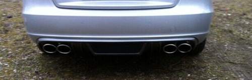

10. Nun kam die Probefahrt um den Auspuff schön warm zu fahren, danach nochmal auf die Bühne und alles nochmal festziehen und kontrollieren, gegebenenfalls nochmal Ausrichten.
Vom Klang her hat sich meiner nicht sehr verändert, war aber auch nie mein vorhaben, mir ging es nur um die Optik am Heck, hier gefällt mir die vier Rohr Optik am besten. Man merkt jedoch zwischen 3000-4000 touren einen Dumpferen Klang beim beschleunigen.
Mit dem Rieger Heckeinsatz hatte ich zu Anfang etwas bedenken, jedoch finde ich das die Farbe Eissilber diese Optik etwas entschärft (meine Meinung) und mir gefällt es nun sehr gut an meinem A5 :-)
Verbaut wurde der Rieger Heckeinsatz/Rieger-Fox Endschalldämpfer 115x85 oval.
Nun noch Fotos vom fertigen Heck :-)
Ps. Da bei meiner ersten Lieferung der Adapter gefehlt hat, hat man mir das ganze Y-Rohr nochmals mitgeschickt welches ich nun übrig hätte.

Schaut eigentlich sehr gut aus. Was mir persönlich nicht so gefällt ist, dass man die Reduzierung sieht wenn man in die endrohre rein guckt. Denke aber bein Diesel dauert es nicht lange bis alles schwarz ist 😁
ja ich weis was du meinst, es hätte die Endrohre auch in durchgehender Dimension gegeben, nur leider wurde ich danach nicht gefragt, und ich hab auch nicht dran gedacht.
Falls nicht kann ich ja noch mit schwarzem Auspufflack vorsichtig nachhelfen ;-)
