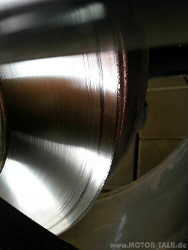

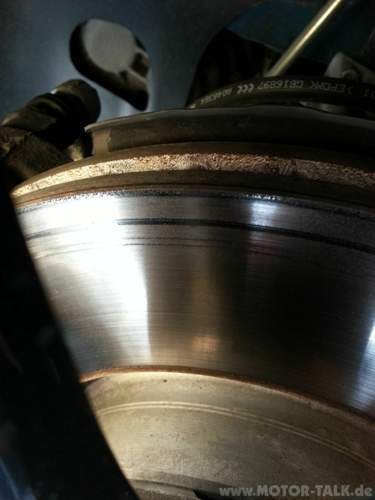

Unsere Bremsscheibe vorne links sieht nach 2 Monaten und 2500km wie auf den Fotos zu sehen ist aus. Es haben sich 2 breitere Riefen gebildet, nicht tief aber man sieht sie. Ist das normal? Wie sehen eure Scheiben aus? Bekommt man das durch Freibremsen wieder weg? Sollte man zum Freundlichen? Von der Bremswirkung her merkt man nichts.

Normal scheint das nicht zu sein!
Unsere sieht nach 8 Monaten und 12500km nicht so aus.
Sieht so aus als wäre das was zwischen Belag und Scheibe gewesen.
Ich würde da beim :-) vorbei schauen.
Kostet ja nichts ;-)
Riefenbildung gibt es bei VW gerne; An sich nicht schlimm, kann aber letztendlich drauf hinaus laufen das mit den ersten Beläge, die Scheiben mitgetauscht werden müssen.
Hat es erst mal angefangen, kannst Du es mit Freibremsen nicht mehr wegbringen.
VW wird es als "normal/Verschleiß" darstellen...

Möglicherweise hat das Fahrzeug bis zur Inbetriebnahme ein paar Wochen gestanden. Dann bilden sich auf den Scheiben Flugrost. Da muss man sich nur mal ein paar Lagefahrzeuge bei Händlern näher anschauen. Ich denke, dass sich dann bein Einfahren leicht Riefen bilden. War bei uns jedenfalls auch, wenn auch vielleicht nicht ganz so markant. Wurde nach einigen hundert Kilometer besser. Ich denke, das schleift sich ab. Würde mir da keine allzu großen Sorgen machen und zunächst mal abwarten. Zur Beruhigung gegebenenfalls Werkstatt konsultieren. Die werden aber wahrscheinlich nichts unternehmen und die Sache als normal hinstellen, was es wohl auch ist.
@regrebelk Ja hast recht, der Wagen wurde Anfang Dezember produziert, stand dann bis Ende des Jahres in Wolfsburg und hat dann auf seinen Transport nach Polen gewartet, von dort gings dann wieder zurück nach Deutschland. Also stand schon mind. gut 4 Wochen. Naja, mal abwarten, wird halt auch nur Kurzstrecke gefahren, ohne starke Bremsmanöver. Auch die hinteren Scheiben sind noch gar nicht ganz freigebremst.

Das gibst bei mir auch , direkt von WOB und kein Lagerfahtzeug.
Mittlerweile ist 30tkm , es ändert sich die Stelle seit 20tkm. Bisher würd keine Gedanken machen, sieht nur optisch , erst tiefen Ritze / Farbänderung schon .
Gehe davon aus vom dreckige Strecke den Körner dahin sammelt ( doof ist der Backen liegt vorne der Fahrtrichtung , lieber hinten . )
Aufgefallen beim Reifenwechseln, es sammeln die klebrige winzige Körner auf innere Felgen.
Geholfen etwa bissl mit Hochdruckreiniger direkt an der obere stelle zwischen Backen und Scheibe.
Sieht einfach nur nach einem Steinchen aus, das wohl eingeklemmt war.
Riefen verlaufen typischerweise von oben nach unten. Ist bei VW des öfteren der Fall ...

Kann ich so bestätigen. .. Die hinteren sehen aus wie ein Acker nach der Saat.

Ursache ist, dass die hinteren Bremsen zu wenig belastet werden. Besonders im ACC- Betrieb. Das zeigt sich bei Ihm bei den meisten Fahrzeugen mit ACC.
Lösung in meinem Fall: Scheiben werden abgedreht und die Klötzer geglättet.
Zukünftig ab und zu die Bremsen etwas stärker beanspruchen.
