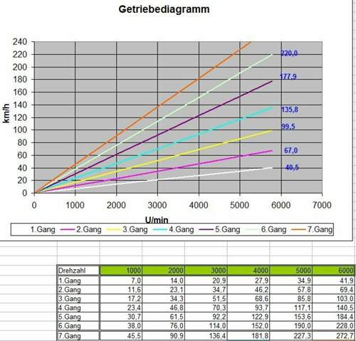

Hallo WQ33,
das DQ200 ist für alle Golf 6 TSI identisch übersetzt.
Ich habe für meinen G6 Twin DSG ein Radzugkraftdiagramm erstellt, welches auf einer Tabelle basiert, in der für jeden Gang von 1.000 bis 6.800 U/min u.a. die anliegende Geschwindigkeit dargestellt wird.
Die berechneten Werte entsprechen der echten Geschwindigkeit, die im KI angezeigten Tachowerte weichen davon leicht ab.
Gang - 1.000 - 5000 U/min
1. - 6,9 - 34,7
2. - 11,5 - 57,5
3. - 17,1 - 85,4
Usw. siehe Golf VI - Radzugkraftvergleich 2.0 TDI 103 kW 6DSG vs. 1.4 TSI 118 kW 7DSG
Diese Werte gelten für alle Golf 6 TSI mit dem DQ200.
VG myinfo

@JeanLuc69
1. Gang bis 36 km/h? Möglicherweise solltest Du Dir 'mal die Übersetzungsverhältnisse ansehen und das durchrechnen. Mir ist (bis auf den S-Modus mit starker Pedalbetätigung) kein Szenario bekannt, in dem der 1. Gang bis 36 km/h geschaltet bleibt.
Das sind theoretische Werte bei 1000/5000U/min, die auf Grund der Achs-/Getriebeübersetzung auch korrekt sind.

Die von mir berechneten Geschwindigkeiten in den einzelnen Gängen
für meinen Golf+ mit 122 PS und DQ200
basieren auf den techn. Unterlagen = 195 km/h bei 5000 U/min
und den Übersetzungsverhältnissen des DQ200.

D2 = 7 bis 36 = 1.Gang1. Gang bis 36 km/h? Möglicherweise solltest Du Dir 'mal die Übersetzungsverhältnisse ansehen und das durchrechnen. Mir ist (bis auf den S-Modus mit starker Pedalbetätigung) kein Szenario bekannt, in dem der 1. Gang bis 36 km/h geschaltet bleibt.
Die 36 km/h beziehen sich auf den D-Modus bei theor. 5000/min.
