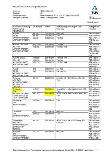

Für eine Antwort müsste man noch den Durchmesser wissen
Ich nehme an Du hast die 18er? Hoffe das hier hilft Dir weiter.
2ter Teil, keine ahnung wie man mehrere PDF an einer Antwort haengen kann lol
und alle gute dinge sind 3.
laut dem 3.Anhang ist an VA 235/40/18 und HA 245/40/18 zugelassen.

Das lese ich anders aus den Dokumenten.
Möglich wäre nach meinem Verständnis bei Mischbereifung:
VA 225/40R18 HA 245/35R18 oder 255/35R18
VA 235/40R18 HA 255/35R18 wobei hier G01 für 235/40R18 zu beachten ist:
G01
Es ist der Nachweis zu erbringen, dass die Anzeige des Geschwindigkeitsmessers und Wegstreckenzählers innerhalb der Toleranzen (75/443/EWG, ECE-R39, § 57 StVZO) liegt. Wird die Anzeige angeglichen, sind die in den Fahrzeugpapieren (u. a. Fahrzeugschein, Zulassungsbescheinigung I oder COC-Papier) eingetragenen Reifengrößen zu überprüfen.
245/40R18 ist für den W204 laut den Dokumenten nicht zulässig.
Wenn du denn Mischbereifung verwenden möchtest wäre mein Rat sich für:
zu entscheiden. Wobei bei 8,5J die Flanken des 225er Reifen auf der VA schon leicht nach Außen gezogen werden.

Bei 20" ist 235/30R20 erlaubt. Siehe Gutachten von Keskin für die KT15-Felgen.

Ich hab da mal ne ganz verrückte Idee: Ein Blick ins Gutachten der Felgen schafft Klarheit, welche Reifen auf den Felgen bei deinem Fahrzeug zulässig sind. Schon klar, dass das verdammt einfach ist, aber so ist die Welt eben manchmal!
...und wer es ganz bunt haben möchte:
Auf der MB-Webseite gibt es unter der Rubrik "Service" eine Liste aller Felgen-/Reifen-Kombinationen, die werkseitg auf dem C/S/W204 erlaubt sind...
Es steht im Gutachten nichts vom einer zugelassenen Rundumbereifung.
Nach gewonnenem Erkenntnis ist eine 225/40/18 bei einem 8,0J und ein 235/35/18 bei 8,5J zugelassen. Dieses Wissen würde mir auch reichen.
