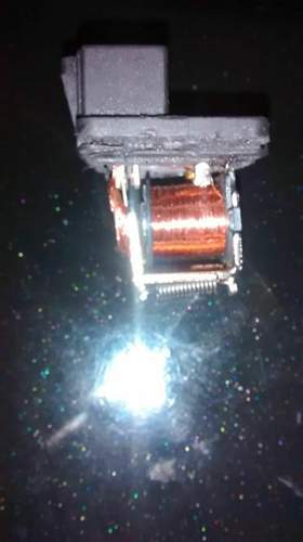

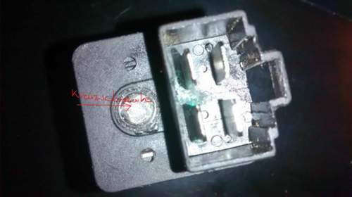

Als nächstes Gleichichter der neben der CDI sich befindet, abgemacht, war alles sauber, der wieder drauf und nun dreht der Anlasser nicht mehr. Kontaktspray dran, nix bewegt sich mehr, ich könnt brechen.
Ist kein Gleichrichter, sondern Anlass Relais für Anlasser.
Wozu ist denn die Kreuzschraube, rausdrehen geht nicht, nur ei paar Umdrehungen gehen?
Habe den nach dem Ausbau versucht zu öffnen und habe an dieser Schraube gedreht, dann ging nix mehr.

Nun zu deinem Problem: Mit der Kreuzschraube kann ich dir nicht helfen. Nur eine Vermutung äußern: Die hält das Gehäuse zusammen.
Hast du beim abbau des Anlasserrelais blöderweise nen Kurzschluss erzeugt und somit die Sicherung kommen lassen?
Kontrolliere daher mal die Sicherungen.
Sind die heil und du hast nichts anderes gemacht, schlechte Kontakte? Ein Kabel vielleicht raus gezogen wurden?
Messe doch mal die Spannung direkt an den Kabeln, die an das Relais ran gehen. Also die auf meinem geposteten Schaltplan gelb-rot und gelb-grün. Kommt hier Spannung an, wenn du den Knopf betätigst?
Kommt hier Spannung an, dann am roten Kabel zur Masse messen. Spannung da? Wenn ja, am Anlasser die Spannung messen. Dort keine Spannung, Relais defekt.

Spannung bis zum Relaisvorhanden, danach nicht mehr, also ist es defekt. Muss nun erst mal ein neues besorgen. Vorerst Danke für deine Hilfe.
Melde mich dann.
Es war das Relais, habe es beim drehen der Schraube beschädigt. Spulen Drähte neu angelötet, nun zeiht es wieder an.
Die Kreuzschraube hält nur das Relais selber am Gehäuse, das ja verklebt ist.
