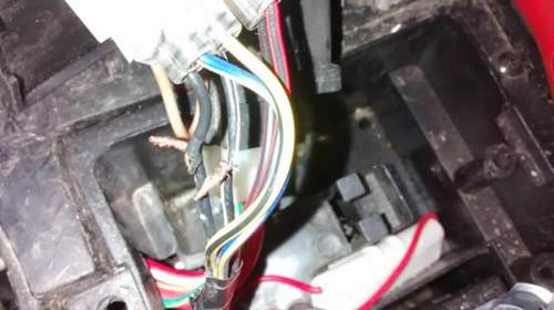

Zudem habe ich Kabel, die zur CDI gehen entdeckt, die der Bastler durchtrennt hat. Die waren unter Isolierband versteckt, wobei das eine dann rausguckte. Ich weiß nicht wozu er das gemacht hat, wahrscheinlich, um die Kiste zu enddrosseln. Wofür sind die beiden Kabel? Habe sie mal zusammen gerödelt.

Mit den Kabel, die da so raushängen, habe ich auch was gelesen. Ich nehme mal an, dass er das hier wollte, unter Montagehinweis.
.....verschiedene Kabelbäume in den Chinarollern verbaut wurden. Daher kann es passieren, dass sich die Sicherung beim Einbau verabschiedet.
wenn das passiert, müssen zwei Kabel am Stecker der CDI verändert werden. Das schwarz/weiße Kabel muss auf den Pin des schwarzen Kabels. Das schwarze bleibt frei ....
Habe für die CDI zuwenig informationen. Wo gehen die Kabel hin? um welchen Roller handelt es sich bei Rex explizit um nach einen entsprechenden Schaltplan zu suchen.

CDI hat eine blaue Drahtbrücke, die vom Bastler durchtrennt worden ist und einen zusätzlichen Schalter versehen war. Habe den blauen Draht wieder so verbunden, wie original.
Wohin die beiden Drähte hinführen, weiß ich leider nicht, sind ja im Kabelbaum verankert, befinden sich aber am Stecker.
Was für einen Roller fährst du denn. Mit rex 50 kann ich nichts anfangen.
Daher gebe uns doch bitte mal die genaue Bezeichung deines Rollers, dann können wir vielleicht auch ein Schaltplan finden und dem Problem auf die Schliche kommen. Zurzeit ist es da nur Rätzelraten. Wobei das zwar auch mit dem Schaltplan sein kann, aber wenn die Kabelfarben zumindest noch stimmen, kann man sich das dann zusammen reimen. Wenn dort aber gebastet wurde, ist es vielleicht auch besser, sämtliche Leitungen zu verfolgen und auch wirklich sicher zu sein, dass nicht noch an einer anderen Stelle gefuscht wurde. Daher stelle ich die Frage noch einmal:
"um welchen Roller handelt es sich bei Rex explizit um nach einen entsprechenden Schaltplan zu suchen."

Leider kann ich auf deinem Foto nicht ganz die Kabelfarben erkennen. Ist dort schwarzweiß durchtrennt gewesen und schwarz?
Schwarzweiß wäre die Masse. und schwarz an sich kann ich nichts mit anfangen, weil auf schaltplan kein reines Schwarz gibt, sofern ich das auf dem Bild richtig erkannt habe.
