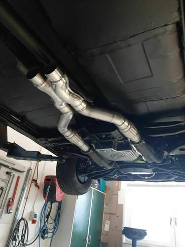

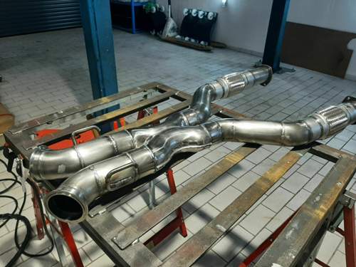

Abgasanlage ist im Bau. 3 Zoll, CrNi Stahl, X-Pipe, gerade hinten raus. Bin ich grad dran, doch recht aufwendig durch viele Bögen usw...

Eine 3 Zoll Anlage ist ein bisschen zu groß für einen 6,6 l Motor. 2,25 bis max. 2,5 Zoll hätten es auch getan. Bei dem Endstück hättest Du dann ja größer gehen können. Macht es einfacher beim verlegen. Außerdem hatte ich mal einen Testbericht gesehen, wonach eine 3 Zoll Anlage weniger Drehmoment hatte, als eine 2,5" Anlage.
Alle bauen sich jetzt ein H oder ein X Pipe rein. Ich hatte mich auch mal für ein H-Pipe entschieden, bin aber wieder davon weg. Er klingt dann eher wie ein Rennmotor und nicht wie ein typisch bollernder V8. Außerdem hatte ich störende, nervende Frequenzen im Innenraum. Die waren nach dem Ausbau wieder weg. Und rein vom Gefühl her hatte ich weniger Drehmoment zu beklagen.
Die angeblich höhere Leistung im obenern Drehzahlbereich ist leider nur im einstelligen Bereich und damit vernachlässigbar. Tests haben nur 4 - 6 PS bei einem 5,7 l Motor ergeben. Die Drehmomentverluste im unteren Drehzahlbereich waren da schon schwerwiegender.

@malcolm: worauf beruhen deine Erkenntnisse dass 3" zu groß ist? Die Krümmer kommen auch schon mir 3" raus.
Eins vorweg - Leistung ist mir persönlich egal. Ob das 50PS mehr oder weniger hat macht mir nichts. Für mal Sonntags um die Ecke fahren wirds schon reichen.
Habe mir halt bei Youtube gefühlte tausend Videos angeschaut. Waren viele rednecks dabei mit irgendwelche 400er pickups die Eigenbau Anlagen drunter gebaut haben. Da hat mir persönlich hat 3 Zoll mit magnaflow Dämpfern am besten gefallen. Irgendwann musste dich halt entscheiden.
Wollte eigentlich sidepips machen vor dem Hinterrad. Komme aber vom Platz nicht hin. Müsste dann wieder nach vorn und dann übelster Bogen raus - voll die Schlange.
Und die bühnenaufnahme am Rahmen geht dann auch nicht mehr. Deshalb : verworfen...
Die x-pipe ist zwar nicht von magnaflow aber die wird es auch tun.
Wichtig ist nur das ich nicht über die 90db standgeräusch komme... das ist die Überraschung dabei...
Ich habe viel Car Craft gelesen. Da war mal eine Tabelle über Rohrdurchmesser für verschiedene Motorgrößen in cui angegeben. 3 Zoll ist als Dopelrohranlage für einen 500 cui Motor geeignet, aber eben nicht für einen 400er Motor. Du wirst garantiert Drehmomenteinbußen haben. Bei einer Auspuffanlage ist es wie mit einem Vergaser. Größer ist nicht automatisch besser. Mit einem zu großen Vergaser wird die Leistung nicht nach oben sondern garantiert nach unten gehen. Das gleiche passiert auch mit einem zu großen Rohrdurchmesser. Es muß für den jeweiligen Motor einfach passen.
Außerdem hat GM seinen Motoren auch nie eine 3 Zoll Doppelrohranlage spendiert, auch nicht einem LS6 mit 454 cui und die müßten es ja wissen.
Dann macht es natürlich die eigene Erfahrung. Ich möchte dich vor den negativen O-Effekten bewahren. Du wirst garantiert auch diese nervenden Dröhnfrequenzen im Innenraum durch dieses X/H Pipe wahrnehmen. Wenn es dich nicht stört, dann ist es aber natürlich ok.
