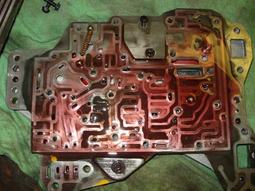

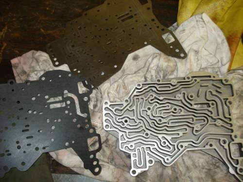

C6- Getriebe überholen
Eigentlich wollte ich mir diese Arbeit ja ersparen, auch aus Mangel an Erfahrung (mein erstes Automatikgetriebe) aber da der Rückwärtsgang nicht rein geht, bleibt mir wohl nichts anderes übrig.
Beim Testlauf mit Wandler und befülltem Getriebe ging wie gesagt der Rückwärtsgang nicht rein und ich konnte die Gelenkwelle nicht in Neutral anhalten. Um diesen Sachen auf den Grund zu gehen, ist das Getriebe bereits zerlegt und wird jetzt von Grund auf neu aufgebaut - samt neuem Wandler, allen Kupplungen Scheiben Lagern Anlaufscheiben usw....
So wie es aussieht brauche ich auch 2 neue Planetenradträger - da haben die Rädchen 0,4mm gemessenes Spiel.
Kann da jemand was zu sagen?
Master-Überholsatz habe ich schon bestellt, ebenso eine größere Ölwanne. Den Wandler muss ich noch besorgen...
Mal sehen wies weiter geht - nächste Woche wird montiert 🙂
20160905-184832
20160905-184827
Das Getriebe ist fertig und Überraschung.... es funktioniert, zumindest im beim Testen von Hand auf der Werkbank. 🙂
Parksperre fällt jetzt nur noch bei P rein, und in R dreht sich die Ausgangswelle jetzt rückwärts. Wie schön. Was jetzt der Fehler genau war, kann ich nicht sagen. Beim zerlegen sah alles okay aus.
Habe sämtliche sämtliche Dichtungen, Kupplungsscheiben, Steels, Buchsen usw. gewechselt.
Alles gereinigt, vor allem den Ventilkörper - der war ziemlich verdreckt.
Obendrauf gabs noch ne neue größere Ölwanne. Sollte es dann doch Probleme mit der Temperatur geben, werde ich einfach noch einen Ölkühler vor den vom Motor hängen. Aber erstmal abwarten. Meine Stahlflexleitungen lasse ich auf jeden Fall - den so viel Wärme führt eine 2m lange Metallleitung zum Ölkühler (der jetzt auch noch aus Alu ist) auch nicht ab. 😎
Der neue Wandler ist schon in Deutschland - habe mich für einen StreetRodder von TCI mit 1500-1700 RPM Stall Speed entschieden. Diese Woche wird die ganze Sache wieder zusammengebaut und dann mal sehen ob alles ordentlich schaltet - drückt mir die Daumen.

Der Dreck und woher er kam wird das Problem gewesen sein.
Respekt...ich hätt mich das nicht getraut!
Ab jetzt regelmäßiger ATF-Wechsel :-) ?
Kanns kaum erwarten den Ranchero wieder in einem Stück zu sehen!
Ja werde ich jetzt regelmäßig machen. Die andere Wanne hat praktischer weise eine Ablassschraube. Die Kosten für das Öl halten sich auch in Grenzen, habe für die 10l Mannol mit Versand bei e*** 25 Euro bezahlt. Das ist also vertretbar....
In einem Stück würde ich die Karre auch gern mal wieder sehen
Freudige Nachrichten: Getriebe funktioniert super!
Die Gelenkwelle ist wieder drin und der Probelauf auf der Bühne war erfolgreich. Alle Gänge funktionieren, keine komischen Geräusche und dicht ist es auch.
Es ging ziemlich viel Öl rein --> die Wanne ist auch um knapp 2 Liter größer. Gesamt jetzt ca. 13 Liter. Muss aber noch was rein, ist noch nicht ganz im Soll. Gemessen natürlich im heißen Zustand.
Ich bin auf jeden Fall super zufrieden. Damit ist der Rahmen komplett und das Häuschen könnte wieder drauf....
