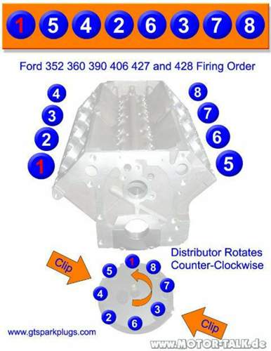

Ich bin auch der Meinung, daß nach schwere der geschilderten Motorprobleme es an der Zündung liegen müßte, auch wenn die Zündkabel alle richtig angeschlossen sind. Möglicherweise ist der Verteiler um ein Zahn versetzt eingebaut worden.
Prüfe mal selbst ob die Firing Order stimmt ( Counterclockwise ):
Stimmt die liegt es nahe das der Verteiler nicht richtig eingebaut wurde.
Ford-390-427-428-firing-order
Der verteiler ist richtig eingebaut, da er nach dem einbau lief. Genau so ist die zündreihenfolge richtig. Das wurde auch wie schon gesagt mehrfach geprüft.
