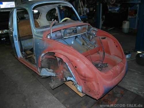

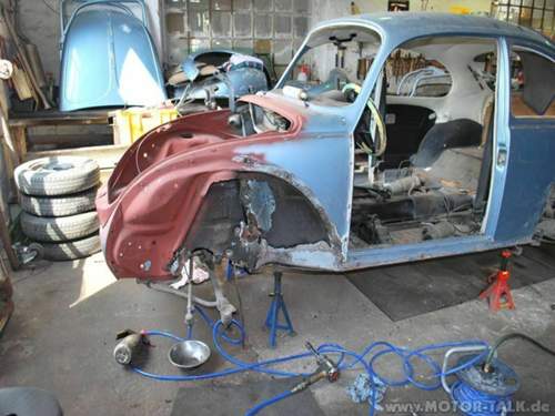

ich habe mal ein paar Fotos zusammengestellt und hoffe, ein paar Einschätzungen zu bekommen. Lohnt es sich, dieses Häuschen zu erhalten? (Unterboden ist schon fertig) Wie hoch ist ungefähr der Arbeitaufwand und was müsste in jedem Fall erneuert werden? Ich würde mir sämtliche Blechteile besorgen und weiter nach einem Schweißer in meiner Region suchen. Ich habe leider noch keine Erfahrung mit einer Käfer Restauration und dankbar für alle Tipps.

Hallo Katrin,
im Großen und Ganzen sieht es auf den Bildern gar nicht so schlecht aus - außer der Warmluftkanal.
Der sah bei mir auch so aus - und um da in Zukunft ein für alle Male Ruhe zu haben, hab ich gleich beide komplett ausgetauscht (hab die damals noch in Original von meinem VW- Händler um die Ecke bekommen - haben fast auf Anhieb gepaßt, weiß aber nicht, wie das heute aussieht).
Das macht aber schon etwas Arbeit - mußt Dir einen "Käfig" für den Innenraum bauen, um die Karosse zu stabilisieren (hab ich mir selbst angefertigt - Haltepunkte waren jeweils die Gurtaufnahmen hinten und vorne, also 6 bzw. 8 Haltepunkte mit entsprechender Verstrebung diagonal, 20ger Stahlrohr dickwandig vom "Schrott" hat gehalten), dann die Kanäle sauer heraustrennen (hab alle originalen Schweißpunkte aufgebohrt und dann später an diesen Stellen wieder verschweißt), alles übriggebliebene gründlich reinigen (hab dazu eine Baumarkt- Sandstrahlpistole genommen) und die Neuteile wieder anpassen und verschweißen.
Bei den Radläufen kannst Du eventuell auf Rep- bleche zurückgreifen, dort wo es durchgerostet ist, sieht gar nicht so schlimm aus - ich hab bei mir alle kompletten Seitenteile erneuert, waren aber auch ziemlich löchrig.
Ich hab dafür damals - glaub ich - ca. 3 Wochen gebraucht, hab aber auch nur nach Feierabend und unregelmäßig dran gearbeitet.
Was das Ganze beim Schweißer in der Werkstatt kostet, kann ich nicht sagen, hab alles in Eigenleistung gemacht.
Vielleicht hast Du ja einen KFZ- Azubi oder ähnlich in Deinem Beikanntenkreis, der Dir die Schweißarbeiten für ein kleines Trinkgeld abnimmt, wenn Du die Anpaßarbeiten bei entsprechender Vorkenntnis selbst übernimmst.
Alle kleineren Roststellen hab ich gesandstrahlt und mit Rostumwandler behandelt.
Dann alles zur Lackiererei und schick war es - hält bis heute, noch kein neuer Rost.
Vielleicht kann ja jemand anderes eine Kostenschätzung abgeben.
Wünsch Dir viel Glück und Durchhaltevermögen - hatte zwischendurch schonmal Zweifel, ob alles so sinnvoll war, hab´s aber nicht bereut.
Halt uns auf dem Laufenden.
Alex

Guten Morgen Kathrin,
ist doch gut, wenn Du schon andere Festpunkte für Deine Verstrebungen hast - um so mehr das sind, um so besser.
Arbeiten nur am WE hatte ich auch ´ne Zeit lang, ein halbes Jahr lang habe ich dann sogar gar nichts geschafft, da hatte ich echt keine Zeit.
Aber fertig geworden ist er dann doch irgendwann.
Also Dir viel Spaß und Geduld und Ausdauer.
Alex

Man weiß zwar nicht, was da noch zum Vorschein kommt, aber von den Fotos her ist Dein Häuschen eins von den besten, die ich seit langem gesehen habe. Die Roststelle am Schweller haben viele, die ist bei Dir aber etwas untypisch groß geraten. Aber hat der wirklich noch ungeschweißte hintere Seitenteile und die originale Frontschürze? Sowas war vor 20 Jahren schon selten. Die Radkästen inkl. Federbeinaufnahmen sehen auch noch ungewöhnlich gut aus.
Wenn Du überhaupt was besseres finden würdest, dann nur für unvorstellbare Preise, z.B. US-Reimporte, da käme dann noch der Versand dazu. Also mach lieber weiter, wo Du angefangen hast.
