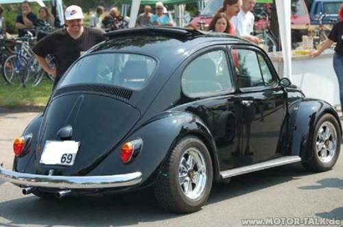

hab bisher 195/60 R15 auf meinen 5,5er ATS ET34 mit 10mm Distanzscheiben eingetragen und fahr die auch.
Nur leider ist meine Spur an der VA so verstellt, dass ich außen 0mm und innen 4mm Profil hab.
Jetzt brauch ich natürlich vorm Einstellen zumindest 2 neue Reifen. Hinten sind noch 4-5mm Profil drauf.
Jetzt würd sichs grad anbieten auf 195/65 R15 umzusteigen.
Hat die wer eingetragen und könnt mir bitte ein Foto, etc. vom Brief schicken!?
Meine Emailadresse würd ich dann per PN schicken.
Gruß woita

Also auf 195/65 umzusteigen dürfte nur ein Akt der Routine sein, beim TÜV. Das Gutachten für die Felgen ist bestimmt irgendwo auffindbar und dort ist mit Sicherheit diese Reifengröße erwähnt. Vom Abrollumfang entsprechen die 195/65 fast genau der Serien-Bereifung, also bezüglich Tacho-Anpassung so nichts zu tun.
Nur: vorn ganz bestimmt nicht größer wie hinten. Was ist denn hinten aufgezogen? Oder willst Du hinten auch wechseln?
